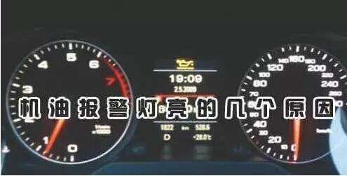

正常的机油压力才能保证将机油输送到发动机的所有摩擦件表面,过高或过低都会影响发动机正常工作,甚至造成发动机零部件的损伤。当机油灯报警时应立即停机查找原因。
以下原因都可能使机油灯报警
1、机油油量不足,使机油泵的泵油量减少或因进空气而泵不上油,致使机油压力下降;
2、发动机温度过高,容易使机油变稀,从配合间隙中大量流失而导致油压下降;
3、当机油泵零部件损坏或因磨损、装配等问题出现间隙过大时,将会造成机油泵不出油或出油不足的故障;
4、曲轴与大、小瓦之间的配合间隙不当,过紧会使机油压力升高,过松会使机油压力降低;
5、机油滤清器、吸油盘堵塞同样会使机油压力降低;
6、回油阀损坏或失灵:若主油道回油阀弹簧疲劳软化或调整不当,阀座与钢珠的配合面磨损或被脏物卡住而关闭不严时,回油量便明显地增加,主油道的油压也随之下降;
7、机油选用不当:如果用错或牌号选用不当,发动机运转时会因机油粘度太低而加大泄漏量,从而使油压降低;
8、机油管路中有漏油、堵塞现象。
