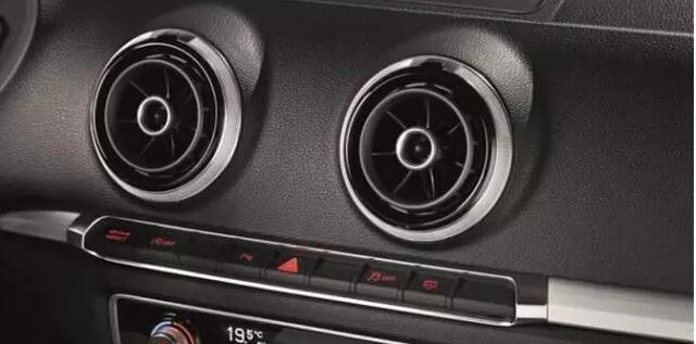

汽车保养能够延长汽车的使用寿命,汽车养护也有很多不一样的重点。在进行汽车保养的时候,大家往往容易会忽略了汽车空调的保养,然而汽车空调的保养其实是很重要的。下面给大家说明一下清洗空调的重要性。
为什么我们要清洗汽车空调?
汽车空调在启动制冷或制暖的情况下,都是采用汽车室内空气反复循环运转,汽车室内空气循环系统部件,如蒸发器、通风管道、鼓风机等长期在阴暗潮湿的环境中工作,会不断累积污物,滋生大量致病菌、螨虫和霉菌等有害微生物。当汽车室内空气循环系统运转时,有些有害的病菌以及微生物会随着空气由出风口进入汽车室内,危害人的呼吸系统,长此以往将严重影响驾驶人的身体健康。
