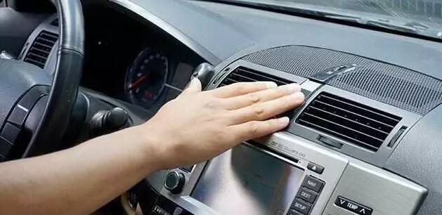

炎炎夏日,车开着空调,是不是感觉油耗增了不少。不少车主认为,空调开的越大,冷风开的越大,油耗自然也越高,那事实果真如此吗?
其实,空调风量大小与油耗没多大影响
因为制冷和出风是分开的两套系统,空调风量的大小是鼓风机的转速实现的(电动机转速高低与功率没有直接关系),所以不会影响油耗。
那么,空调温度和油耗有影响吗?
答案是,不一定。
空调根据压缩机不同,分为定排量空调和变排量空调两种。
定排空调:功率固定,不管什么样的温度和风量,都会满负荷运转,低温直接输出冷气,需要高一些的温度时会配送自然风混合,所以定排空调的油耗和温度高低没有影响。
变排空调:相对比较智能,能根据温度高低而调节压缩机的强度,因而空调温度调节对油耗产生影响,相对而言变排空调的车也更省油。
那么,如何辨别自己的车是定排还是变排?
首先,手动空调一定是定排的,而自动空调则分为定排和变排两种,具体可以通过下面来辨别。
当我们按下“A/C”键以后,仔细听会听见不太明显的“哒”的一声,并且有较为明显的空调压缩机启动的噪音,而且瞬间转速会有轻微的变化,这一般是定排空调。若是变排空调,则压缩机是逐渐介入工作,没有上面的这些现象。
