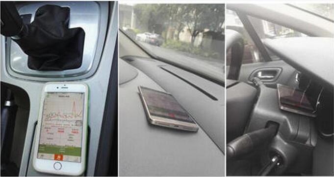

其中,机脚老化是个很常见,但是却很容易被忽略的问题。去店维修保养之前,车主可以用友趣安驾APP给发动机做个心电图,对车况做个详细的了解,避免过度保养。
检测方法很简单,把手机放在中控附近的平台,点开始,空档测2到3分钟。
然后你会看到类似下面的冷车心电图,不同车系心电图有不同的特征。
