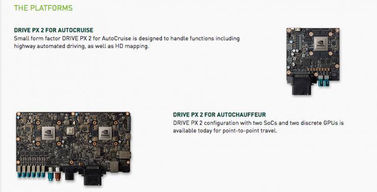

从特斯拉Autopilot 2.0系统发布以来,还没有人把全新的英伟达PX2 AP2.0盒子拆下来一探究竟,不过今天,我做了这件事。之前,许多人推测特斯拉使用双插槽的CPU和GPU主板,这也是PX2平台之前一直标榜的产品特征。我们先来看一下,英伟达官网列出了两种主板,分别是单插槽和双插槽版本,如下图。
许多人都默认以为特斯拉使用的是上图中双插槽的“Autochauffeur”版本,原因是该主板恰好有8个摄像头连接点,让人觉得是为特斯拉HW2硬件套装量身匹配。但事实上,上图中单插槽的“Autocruise”主板也能支持8个摄像头(以及毫米波雷达/激光雷达)等传感器的数据输入。

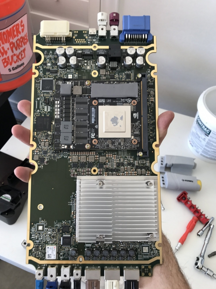

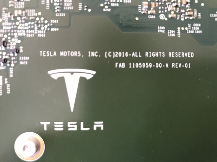

而这次亲自拆掉了我的特斯拉后,我能够彻底确定,特斯拉使用的,正是“Autocruise”主板,伴有8路摄像头数据输入以及毫米波雷达输入,配置单卡槽CPU和GPU。

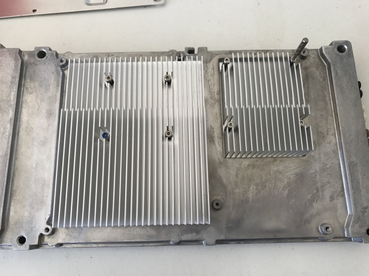

可以看到,电路板设计为特斯拉进行了特殊定制,散射片外壳要比正常大,我猜测,这是因为这一版是特斯拉基于英伟达PX2计算单元开发的第一代产品,更大的散射外壳是为后续换成双卡槽主板做准备。换句话说,他们已经在开发时为AP2.0准备了更大的主板冗余,不过我们现在拿到的是小主板的部分功能。

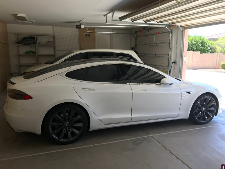

下面正式开始拆解。首先是车外观图,Model S 2016.12 S60 RWD(后轮驱动)版本。

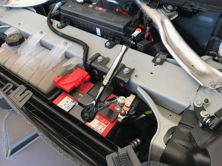

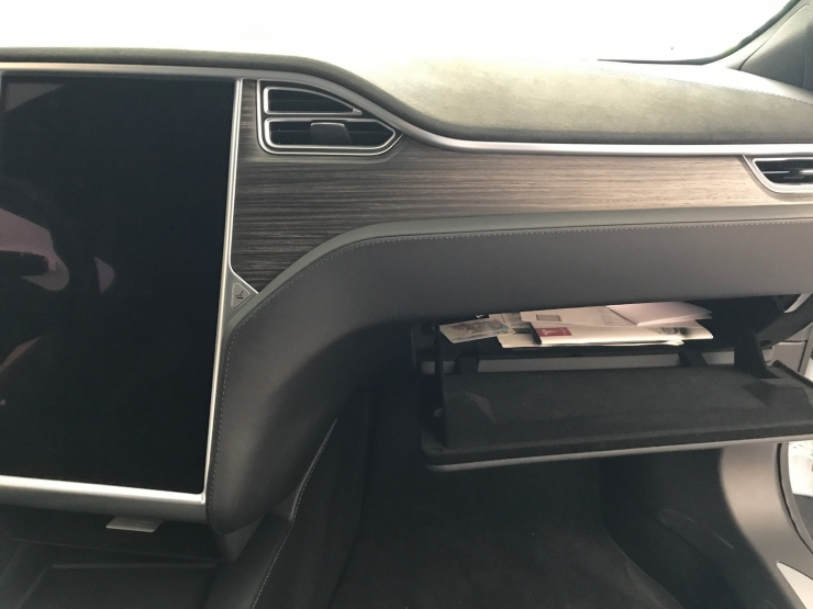

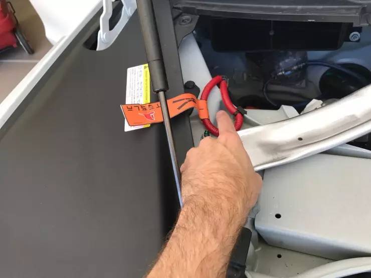

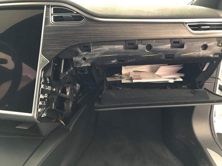

首先,通过汽车主屏幕将电源断开,然后打开车内手套箱(即副驾驶仪表台下方的储物盒),如果不断电储物盒是上锁的。然后,从电池的负极接线柱断开12V供电电源,接着断开应急电源线。
移除手套箱上下方的封边。

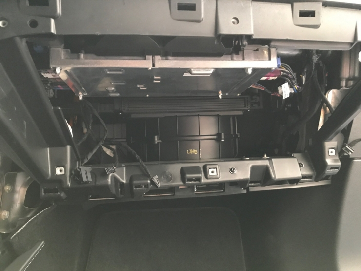

移除固定手套箱的6个螺丝,移除连接手套箱的三个电线,就能拿到计算单元了!

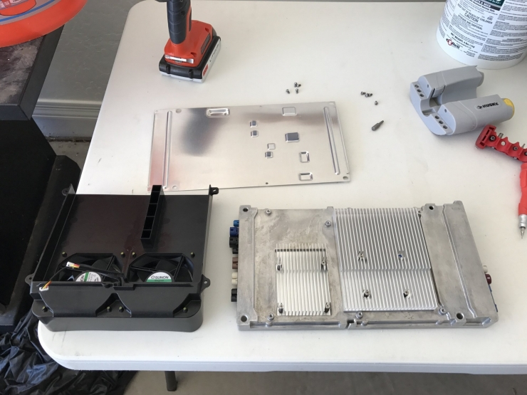

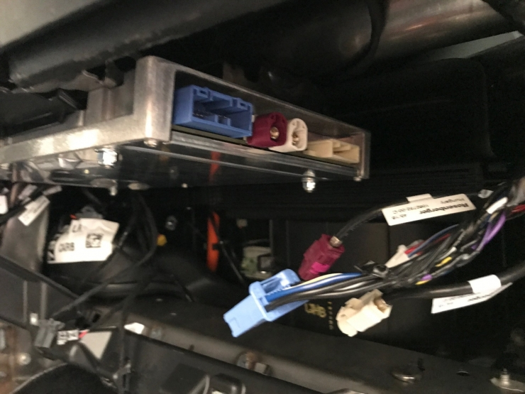

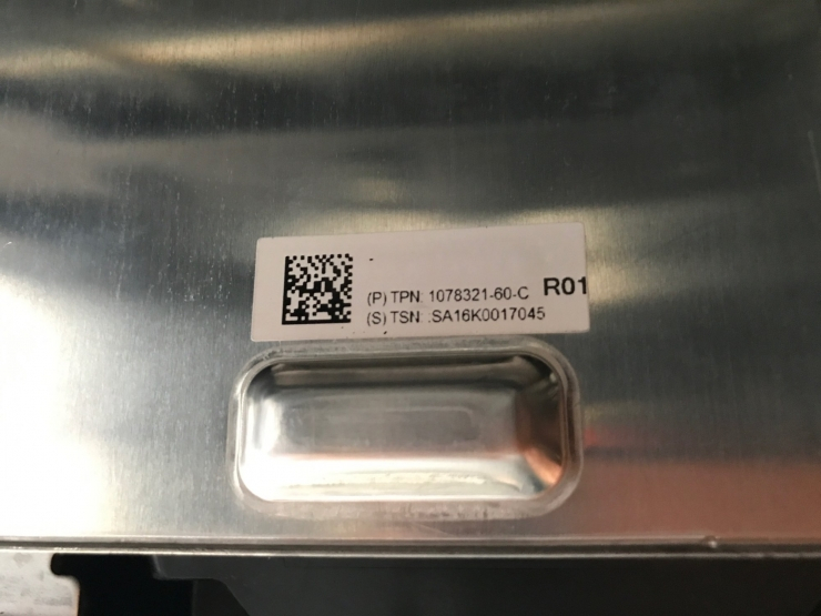

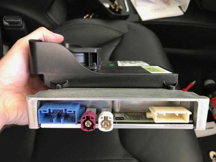

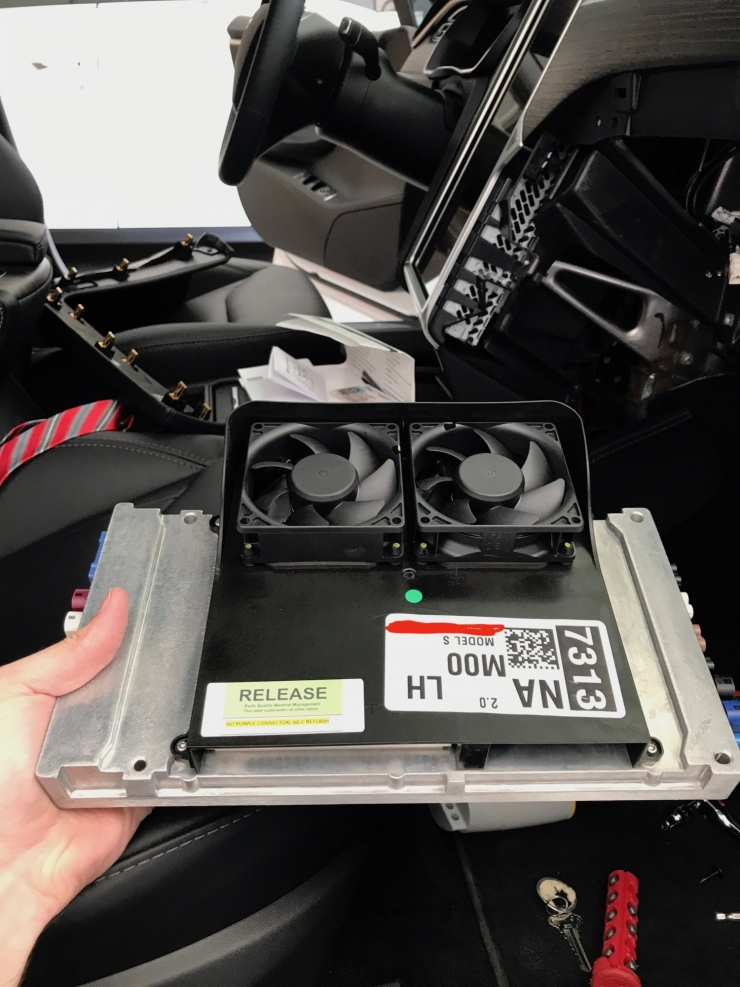

现在,已经能看到AP2.0计算单元裸露在外,就是那个银色的盒子。下面把盒子周围的连接线断开,并拧下四个固定螺丝。就可以将AP2.0处理单元完全拆下来了。

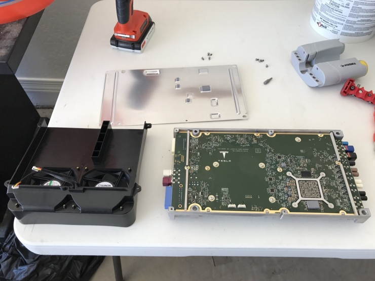

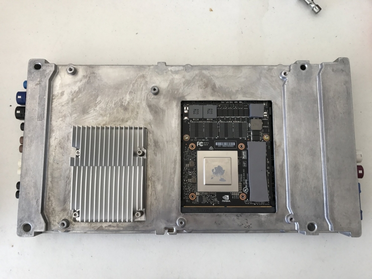

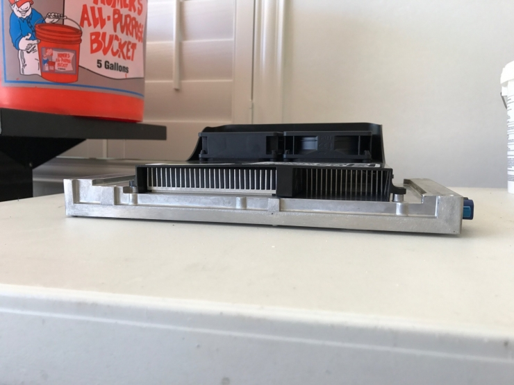

那么,把这个盒子拆开后会是什么呢?

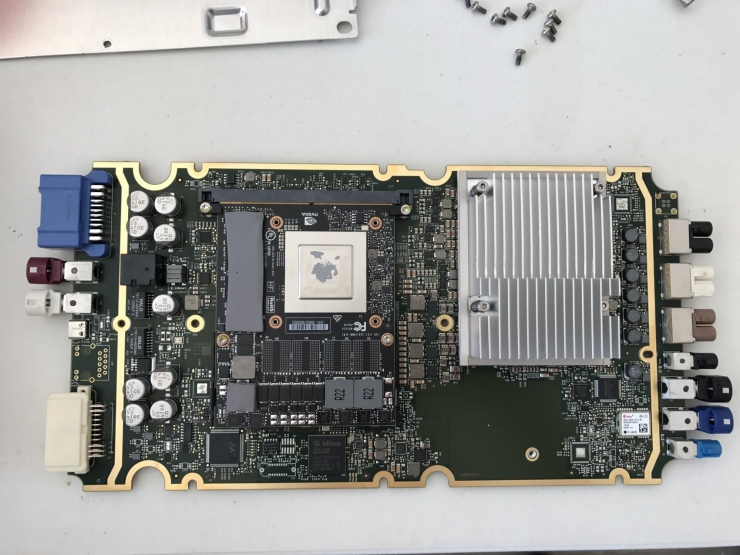

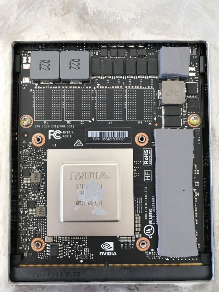

这是完整的PX2主板。
以上就是对 HW2 AP2.0系统NVIDIA PX2拆解全过程,这款设备的版本号是1078321-60-C。
