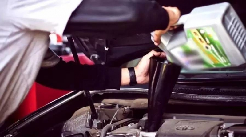

不同的机油,混在一起加到发动机里面,会有什么问题?它要分几种情况。
第一种是,新的机油和旧的机油混在一起加。
机油用旧后会失效
那这什么意思呢?就是我们这个车子,感觉用用机油有点少,我们也没有把原来的机油放掉,缺的半升、一升,我们新的机油倒点进去,这种做法会有什么问题呢?主要是旧机油。
