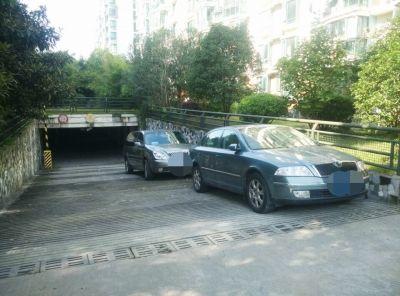

选位置:尽量避免在坡道停车
停车,最好停在水平路面上,因水平路面 汽车所有零件都处于一个平衡状态,尽量不要让四个车轮受力不同,需要提醒车主的是,无论是自动挡还是手动挡车型,应尽量避免在坡道上停车;如果只能停在坡道上,恰好又是自动挡车型。需记住以下操作方法:停车→挂空挡→拉手刹→松刹车再踩刹车→挂P挡,此外,还要用砖头或木块等物体垫在车轮下方,减少机械系统承受的压力。

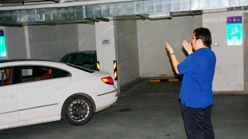

另外,在侧方停车的时候。应将右侧的后视镜向下调,看清后车轮附近的情况,避免让车轮蹭到马路牙子和其他物体。如果轮胎侧面受伤后,可能会出现鼓包等情况。如果蹭到轮毂 ,还会影响悬挂的各种参数。如果不是极限状态下停车,最好与路牙间留出10厘米左右距离。

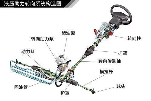

打方向:原地打方向损害助力泵
不少新手由于技术不太熟练,在停车时候。往往喜欢停在原地打方向,这其实是一个需要改掉的坏习惯。原地打方向时,转向助力泵内的压力也比车辆移动中打方向的压力大得多,特别是轮胎宽大越野车。经常原地打方向对助力泵的损害非常严重。正确的方法是在车动起来后再转动方向盘。记住“车动方向动。车停方向停”的要诀。
另外。打方向时尽量不要“打死”,因为打方向角度越大助力油压力越高。可以在方向打死后稍微回一点,一点点就足够。
打方向时还有一点需要提醒,那就是在停车时必须要将方向回正之后再熄火离开,停车时方向盘如果不回正 车轮会拽着转向拉杆无法回位。同时方向盘的齿轮、转向拉杆的齿条也处于受力状态,久而久之,就会造成这些零件加速老化或变形,除了对转向系统造成损耗之外,方向盘不回正。还会对车辆的轮胎以及悬架系统产生磨损。
