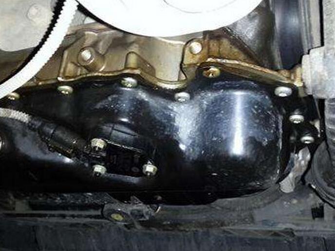

一般情况下,3年以内的车不会出现漏油、渗油的现象,漏油渗油只要针对那些“上年头的汽车”,而且大部分的漏油都是由发动机密封垫老化导致,所以车主只要平时留心汽车,发现汽车漏油不是什么难事。如,开车时留意停车位下面有没有油液,确认是不是机油。
其实不同的机型容易出现漏油的地方也不同,这跟装配工艺部件的耐久性有很大关系,下面给出一些发动机经常渗漏的地方作参考。
1.油底壳垫片老化损坏或螺丝松动漏油(更换垫片或油底壳)
2、放油螺松动漏油、漏装垫片、螺丝扣损害(根据情况换油堵或油底壳)
3、正时齿轮盖垫片老化漏油(打胶换垫片)
4、气门室盖衬垫密封不严漏油(换密封垫)
5、曲轴前油封漏油(常见,换前油封)
6、曲轴后油封漏油(换后油封)
7、机油散热器密封垫老化密封不严漏油(换密封垫)
8、机滤底座密封垫老化密封不严漏油(换密封垫)
上面的这8个地方是汽车发动机最容易漏油渗油的地方,仅供各位车主参看,当发现汽车漏机油时,一定得去检查及时排除。
