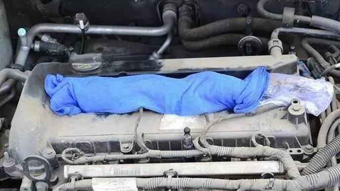

其次,在清洗前一定要做好准备工作,机舱内的点火线圈、保险盒、进气口、线路接头等位置是不宜沾水的,可用干毛巾或保鲜膜进行遮盖或包裹。

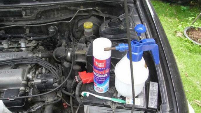

接下来就是清洗了,这里推荐给大家的工具是浇花用的喷壶,压力有限,且能在水柱装和雾装之间进行切换,用于机舱的清洗再合适不过。

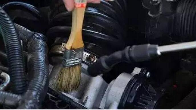

需要注意的是油泥用清水是很难清洗干净的,要配合发动机外表清洗剂,价格不贵,汽配城和网上都能买得到。我们还可准备一把小刷子用于犄角旮旯的刷洗。

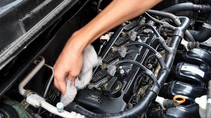

洗好后,用干毛巾将各个部位擦干,尤其是电器元件连接的地方,在晾晒上一小会儿便可,之前提到不宜沾水的地方,可用半湿的毛巾进行擦拭,最后有条件的同学还可喷些线路保护剂,延缓橡胶的老化,到这里,发动机舱的清洗就大功告成了。
