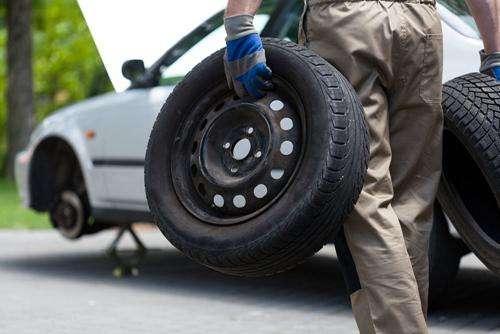

故障轮胎暂时无法更换,应放在前轮还是后轮?
在长途驾驶中,如果出现轮胎问题,又不能得到修理和更换。
通常情况下,建议将状态比较好的轮胎安放在前轮,有故障的轮胎移至后轮,并放慢车速行驶至服务区修理。
在车速降低的情况下,如果后轮出现爆胎情况,车辆还是比较容易控制的,将故障轮胎放置于后轮,可以大大降低行驶风险。
此外,我们在长途行驶前应该对车辆进行相关检查,避免安全隐患。

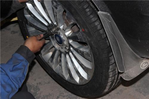

更换轮胎做动平衡很重要
更换新轮胎后,不管你是换前胎还是换后胎,一定要给轮胎做一个动平衡。
因为汽车的车轮是由轮胎、轮毂组成的一个整体。但由于制造上的原因,使这个整体各部分的质量分布不可能非常均匀。
当汽车车轮高速旋转起来后,就会形成动不平衡状态,造成车辆在行驶中车轮抖动、方向盘震动的现象。长期下去加速轮胎损坏,也存在危险因素。
