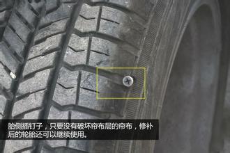

在驾驶过程中还是听到轮胎发出异响后,应及时下车检查。要是看到轮胎被钉子给扎了,不用过于担心,先用泡沫水滴在扎钉处,观察有无气泡,要是有气泡,就表明轮胎在漏气;要是没有气泡,就表明没有漏气。

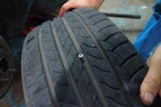

要是钉子扎的不深,轮胎暂时不会漏气,是否可以无需处理呢?若轮胎为真空胎,扎了钉子并不会快速漏气,但时间一长,气就会慢慢漏完的。需要注意的是,这时车主无需将钉子拔出,因为一旦拔出,说不定就漏气了。
当然,也不是不用处理的。车子应减缓速度,找到维修店去进行维修。因为被扎钉子的轮胎终究是一个定时炸弹,尤其是跑高速时一旦突然爆胎那是非常危险的。所以,扎钉子后无漏气可暂时不拔,但需要及时维修。

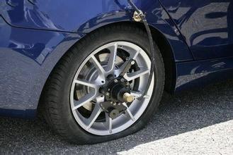

第一种情况:扎钉子后漏气比较慢。对于这种情况,应及时降速,缓慢行驶,就近找维修店进行修理,绝对不能继续高速或者长距离行驶,要是刚好在高速路上,就要及时寻找救援了。
第二情况:扎钉子后漏气很快。这时就不要继续开车了,应在原地更换轮胎或者寻找救援。要是及时驾驶的话,不仅会导致轮胎直接报废,还是非常危险的。
