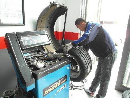

什么是“车轮动平衡”?
车轮是由轮胎、轮毂、气门嘴等部件组成。由于制造上的原因,轮胎、轮毂的整体质量分布只能接近均匀,但在高速旋转时就会造成不平衡状态,造成车辆在行驶中车轮抖动、方向盘震动的现象。为了避免这种现象或消除这种现象,需要给车轮做动平衡。简单理解就是“通过给车轮加配重的方法,来平衡车轮在动态时的抖动”。

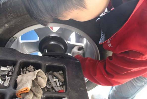

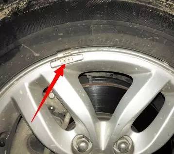

做动平衡时,铅块起什么作用?
细心的车主会发现在汽车车轮的轮毂边缘上,有一块或多块大小不等的小铅块。这些小铅块有的贴在轮毂内侧,有的会卡在轮毂外侧。当然与各式各样漂亮的钢圈相比,这些铅块好像格格不入,但这些小铅块却是保证汽车高速稳定行驶的重中之重。

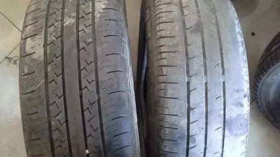

3、低速时方向虚,车身晃动严重:轮胎问题
出现这种情况多数是由于轮胎异常磨损导致,在日常使用时由于擦、撞或老化等原因导致悬架束角偏移,可能引起轮胎异常磨损,导致车身抖、方向跑偏。

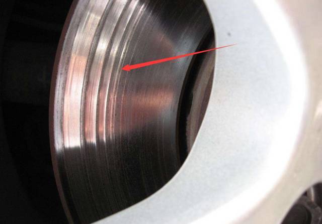

5、刹车时方向盘抖动:制动盘问题
出现这种情况很有可能是汽车刹车盘、刹车片出现了表面不平。一般出现这种情况需要打磨刹车片或者刹车盘。
