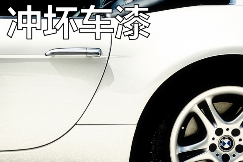

水压过高会造成车漆磨损
那这个水枪的压力是不是越高越好?我无意中网上看了一个视频,这种大理石、钢材,竟然是用水高压冲过去,像刀一样的,水割刀把这个钢板都切断了,我要去查资料了,这个水冲冲会不会对我车子的油漆有损伤,这个我心疼的对吧。
水压过高甚至会冲大伤口
那么对于车漆来说的话,水压过高,有可能喷过去,它会造成这个车漆的异常磨损。
本身这个水就可以产生这个磨损了,那如果是车漆它本身有点破掉的,那个高压水枪还会把这个伤口冲大。
所以说并不是水压,它越高就是越好的,那本身上面有沙子这么一冲,划一下,那就更明显了对吧。
