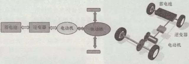

典型的纯电动汽车动力系统组成如下图所示,由蓄电池、逆变器、电动机组合,由电动机驱动驱动轴。

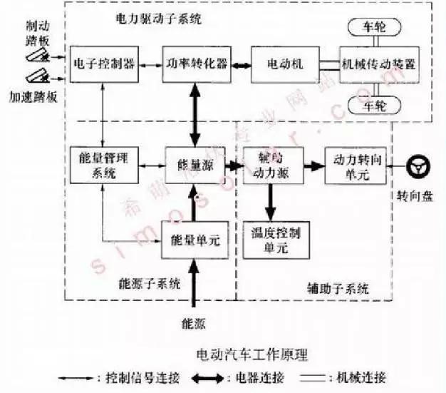

电力驱动子系统由电控单元、控制器、电动机、机械传动装置和驱动车轮组成。主能源子系统由主能源、能量管理系统和充电系统构成。辅助控制子系统具有动力转向、温度控制和辅助动力供给等功能。
纯电动汽车的动力系统的工作过程是,根据从制动踏板和加速踏板输入的信号,电子控制器发出相应的控制指令来控制电动机,调节电动机和电源之间的功率流。辅助动力供给系统主要给动力转向、空调、制动及其他辅助装置提供动力。
除了从制动踏板和加速踏板给电动汽车输入信号外,转向盘输入也是一个很重要的输入信号,动力转向系统根据转向盘的角位置来决定汽车灵活地转向。
