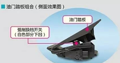

第二级:就是在第一级踩到底,然后需要再使点劲踩下去,这才是真正的踩到底了,这个就是我们今天要说的【强制降档】开关了。
强制降档实现流程
油门第二级相当于一个开关,我们踩下去就等于打开这个开关,会变成一个信号发送给变速箱电脑,变速箱就会知道驾驶员现在需要一个急加速,然后根据电子气门、节气门、车速、转速等数据强制让变速箱降低1、2个档位。你提起油门踏板后,强制降档开关自动关闭,一切恢复正常驾驶就可。
