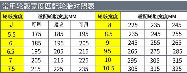

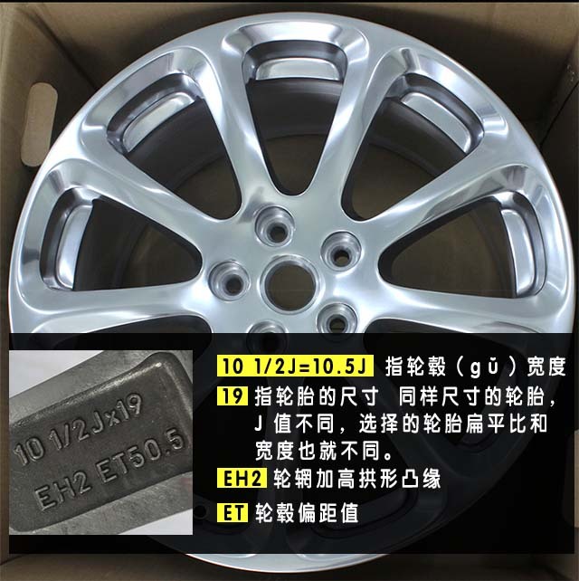

3、另一个重要的参数就是轮毂(gǔ)宽度 J 值了,轮毂的宽度直接影响到轮胎的选择,同样尺寸的轮胎,J 值不同,选择的轮胎扁平比和宽度也就不同。

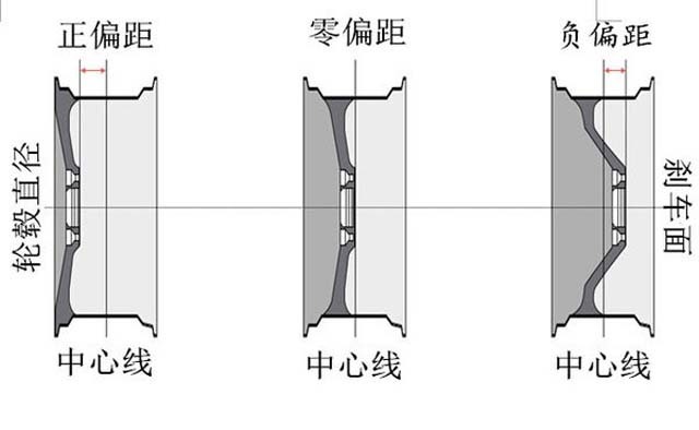

不明白轮毂偏差值(ET)?请看下图

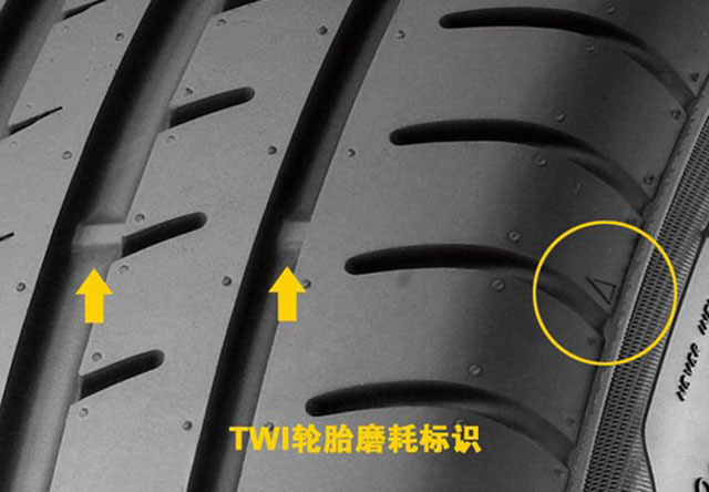

4、磨损标记

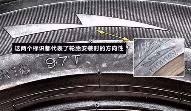

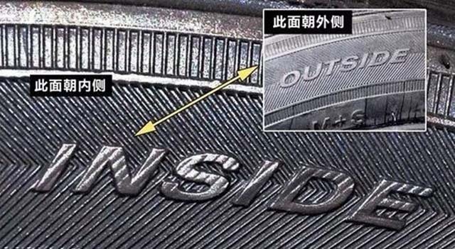

5、轮胎安装时的正反面

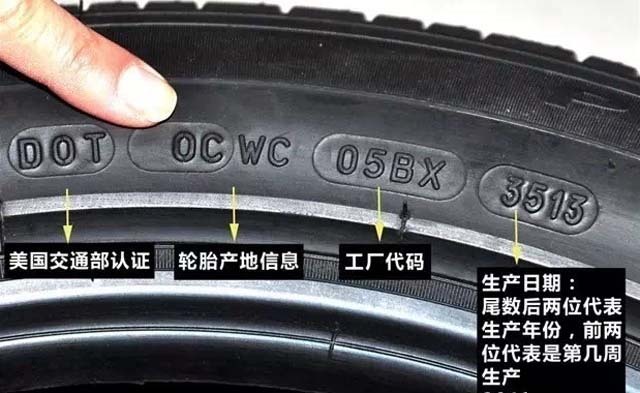

没有这个标记的时候,可以看日期,将有日期的那一面安装在外面。(上面有介绍过日期的位置呦)
