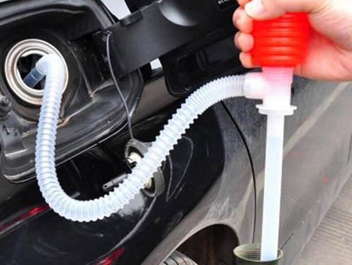

那么,到底汽车油箱该如何清洗?非常简单,主要包含内部和外部量两个层面的清洗。外部主要是检查油箱外是否有漏油,是否有凹陷,检查一下固定螺丝是否有拧紧。而内部的清洗则较为复杂一些,将油箱口打开,将滤网取出来,同时将油吸出来,再将塑料管深入其中吹气,如此能够让沉淀的杂质漂浮起来,之后将剩下的油全部放干,杂质也就会随着油一同被排出汽车外部。需要提醒的是,吹洗的时间要在二十分钟以上,而且从汽车内部释放出来的燃油,需要经过72个小时,也就是三天的时间沉淀,之后才能够再放回油箱内使用。
