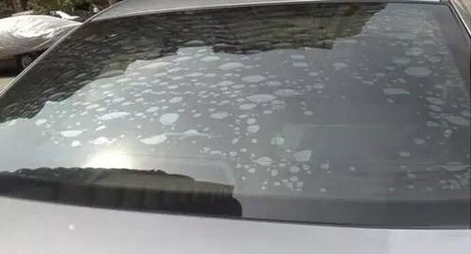

汽车贴膜相信是大部分车主都需要做的项目。但偶尔也会出现一些小情节,就是贴膜出现气泡,这对车住来说可能是心理的一块小伤,想把它忘了又做不到,心理老惦记着它,重新换?那是需要银子的,也不值得。下面就整理了一些解决贴膜出现气泡的方法,分享给大家,让你远离这些痛苦。
贴膜起气泡是什么原因导致的
主要是2方面原因:
1.工人装贴技术(用不用心)的问题
2.汽车膜本身的质量问题
质量差的膜贴上去以后,在车里看外面雾蒙蒙的不清楚。是因为他的染色技术不行,膜的用料次,所以也会容易出现气泡 波浪纹等现象。一般店赠送的汽车膜,容易出现以上现象,店不会送好东西的,大家都懂得,但是一些顾客觉得白送的,不要也浪费,就凑合着用吧。
还有 贴膜的时候最好别在室外贴,室外灰尘比较大,这样贴上的效果肯定不好。
