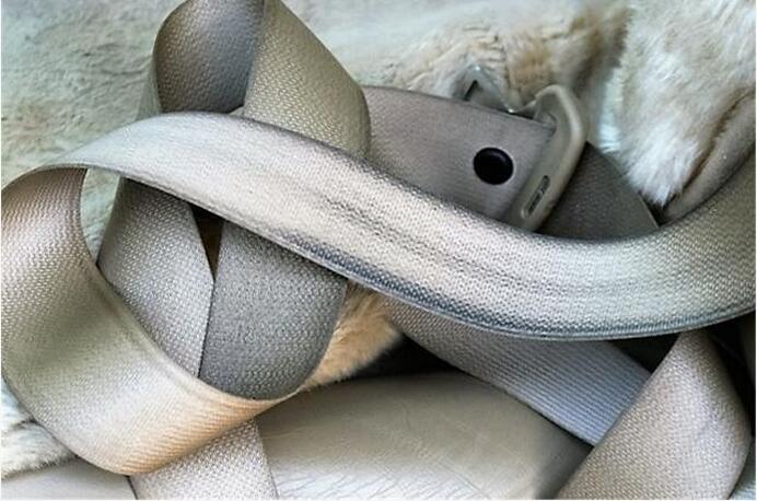

每天都用的安全带!有没中招?平时洗车洗的挺勤,打蜡也不含糊,脚垫、座椅和仪表台也都像模像样地定期清洗过,但是唯独这个比安全气囊还要重要的部件,却没好好保养过。
为什么要清洗安全带?
第一、卫生。安全带作为一辆车上使用最为频繁的物件,相应的脏的程度和速度也就更严重,不仅是被夏天车主身上的汗渍侵蚀,而且一些车主有车内吃零食、喝饮料和吸烟习惯,各种水渍、油渍、烟碱也会加快安全带沾上污物的速度。等有一天你心情好好的穿着白衬衫上班,下车突然发现上面多了一条绶带,是不是会很沮丧?何况太脏了也不利于健康啊!
第二、安全。大家可以先上网去查看安全带的组成成分、结构、受力,安全带太重要了,它的安全性是气囊的3-4倍,马虎不得。如果长时间不清洗,任其被各种污渍和水分腐蚀,安全带内部的金属零部可能会造成生锈,金属配件的机械性可能随之受到影响,在汽车出现意外的冲击下,安全带本身或金属配件有可能发生断裂,造成司乘人员伤害。

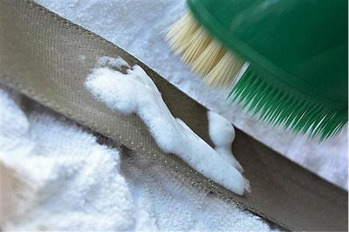

第二种方法是车主可以DIY的方法。准备好一个文件夹子,先把安全带全部拉出来,然后用夹子在上方根部位置(如上图)将其夹紧,防止安全带自动收回。用事先买好的泡沫清洗剂(注意不要使用腐蚀性太强的去污产品,因为这会降低安全带材质的寿命)均匀喷涂在安全带两面(最好两个人一起做——这话说得有点污啊),等十几秒钟之后,用软毛刷子反复擦拭,直至安全带污渍被清除;然后用蘸了清水的湿毛巾反复将安全带擦拭,直至将安全带上残留的泡沫及污渍全部擦拭干净;最后一步就是找个通风的地方打开车门,风干安全带。
