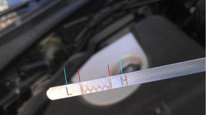

机油加多少合适?
一般保持在加油尺油面最低刻度和最高刻度之间就可以。尽量不要低于中间,因为高速行驶时引擎的高温可以使机油变得更稀一些,如果油量少会降低润滑效果。中间多一点是可以的,但绝不要加过油尺上限。
