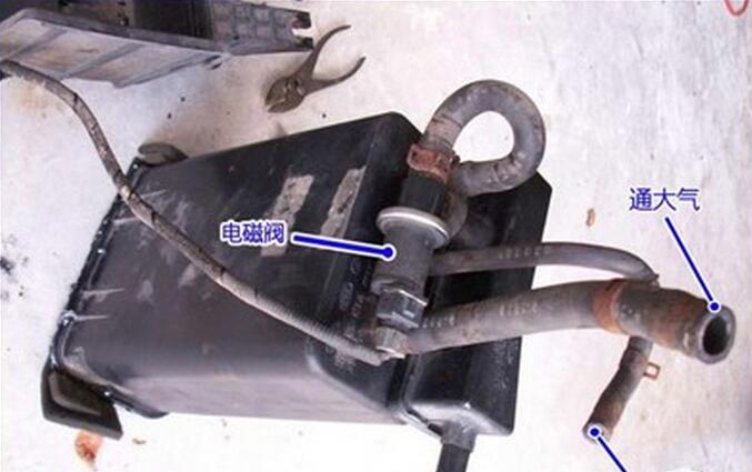

上面三点通常是更换碳罐的原因。今天给家拆解一辆03年奥德赛的碳罐,原车的碳罐价格太高,更换活性炭也没有难度。

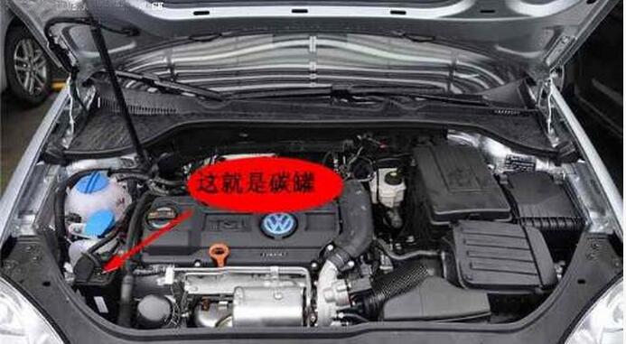

碳罐一般都是三根管,分别是通向油箱,发动机,大气。这个车的电磁阀安装在碳罐上,有的车安装在发动机仓。

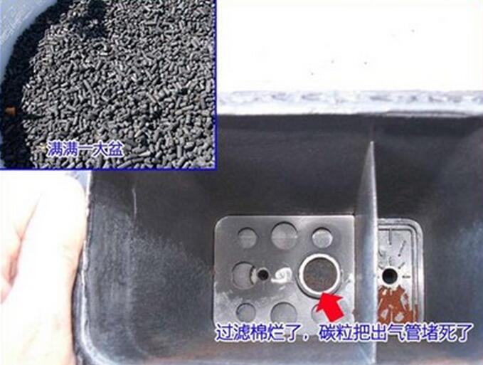

如果里面的过滤棉烂掉了,一是碳颗粒掉到隔板下发,就无法起到过滤作用。二是将三个气管堵死。

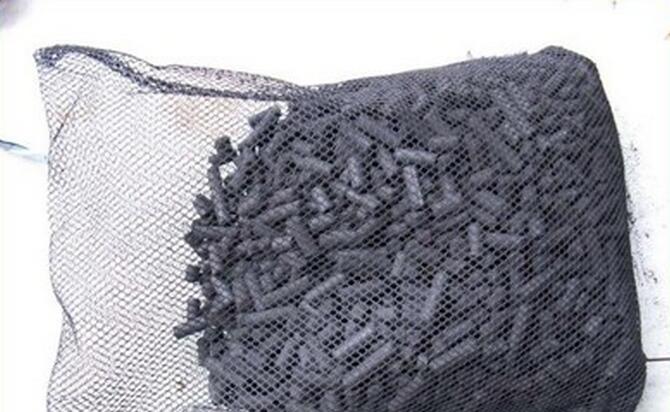

这个车的碳罐比较大,大约2斤的活性炭。活性炭大家可以去卖观赏鱼的市场买,很便宜,一袋子25元左右,作用都一样。
