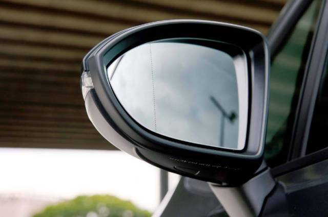

前不久有网友问到,汽车后视镜上的那条线到底是什么?有什么作用?难道是用来协助调整后视镜角度的?
其实并不是,细心的车友已经发现,在后视镜虚线外一侧看到的物体是变形的,而虚线内一侧则是正常的。

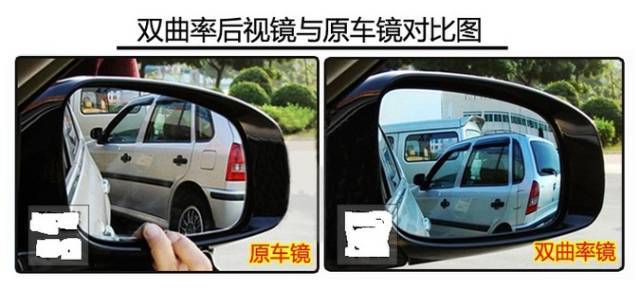

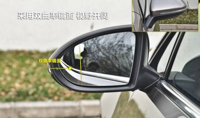

这种镜面我们叫双曲率镜面,所以后视镜上有线的一般就是双曲率后视镜了。那为什么要使用这种设计呢?我们看一张对比图你就明白了。
很明显双曲率镜虽然外侧部分会有些变形,但相比之下可见的范围是比原车镜要大的。这样的设计就是为了让驾驶员更好的看清车后的情况,减少盲区。

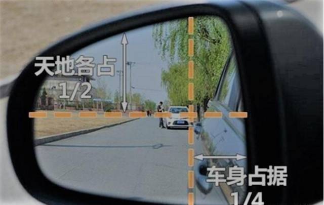

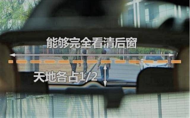

新手开车对于视野的要求比较高,如果判断不出后车距离很容易会发生刮蹭。改善视野,减少盲区除了镜面能起到作用之外,后视镜怎么调也非常重要。

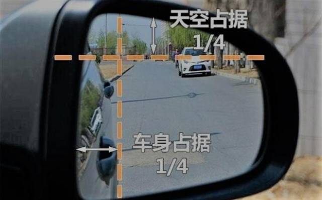

左后视镜可以以地平线为标准将后视镜一分为二,车身的话占后视镜的四分之一。这是标准的调法,但也需要根据你自身身高去做调整,尽量获得更大的路面视野,且能更好的观察。
