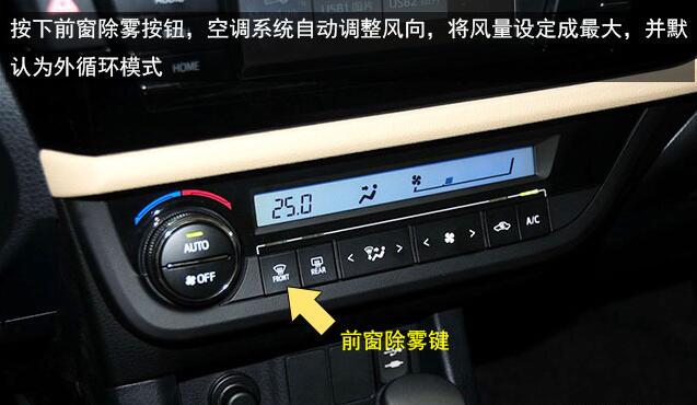

1.配备自动空调
按下前挡风玻璃除霜按钮,外界空气会进入车内,并自动选择空调。选择该空气分配位置时,无法选择内循环模式。鼓风机转速和温度控制会自动运行,且无法手动调节,鼓风机设定为高速运行。

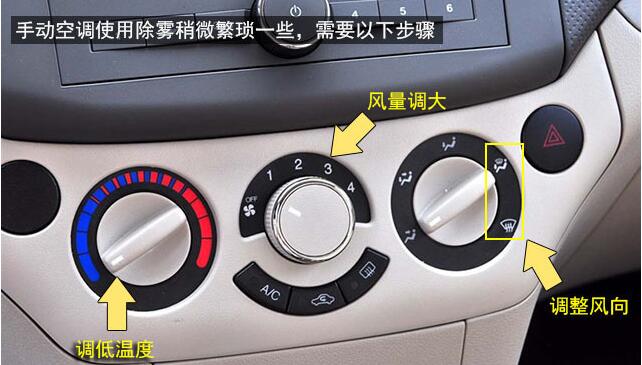

2.配备手动空调
将送风旋钮旋转至除雾档,需要手动选择风量,空调将自动默认为外循环模式。一些相对较老的车型调整内/外循环的方式是手动拨杆式的,这样空调就无法自动调整内/外循环,建议手动选择外循环模式除雾。

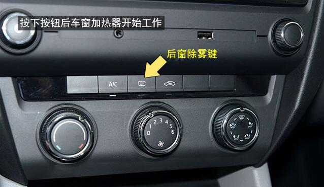

后风挡玻璃除雾
使用车窗加热器,可为后挡风玻璃除霜或除雾。无论是手动空调还是自动空调,在空调面板上都有单独的开关按钮。但需要注意的是,车窗加热器仅在发动机运转时工作。多数车型在开启数分钟后车辆会自动关闭加热器。此加热器只是除霜或除雾,并不能起到除雪的作用。
