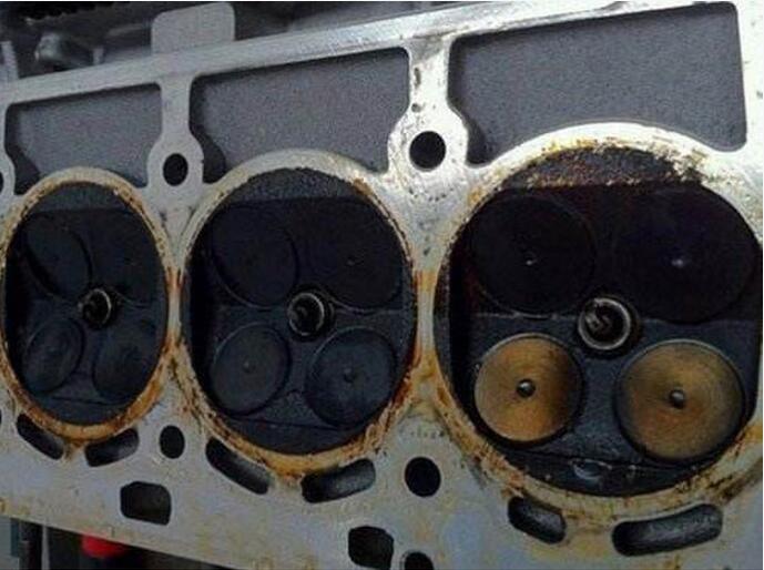

进气管、发动机气门、喷油嘴和活塞积碳就会对车辆本身造成以下:发动机动力下降、日常油耗增高、冷启动困难、怠速不稳及爆震、排放超标。
当节气门积碳就会影响进气流量、影响封闭性,甚至导致某缸缸压过低;而对喷油嘴积碳最直接的影响是供油量不足;活塞积碳严重时会对活塞划伤汽缸壁并引起漏气甚至活塞环卡死的情况。
