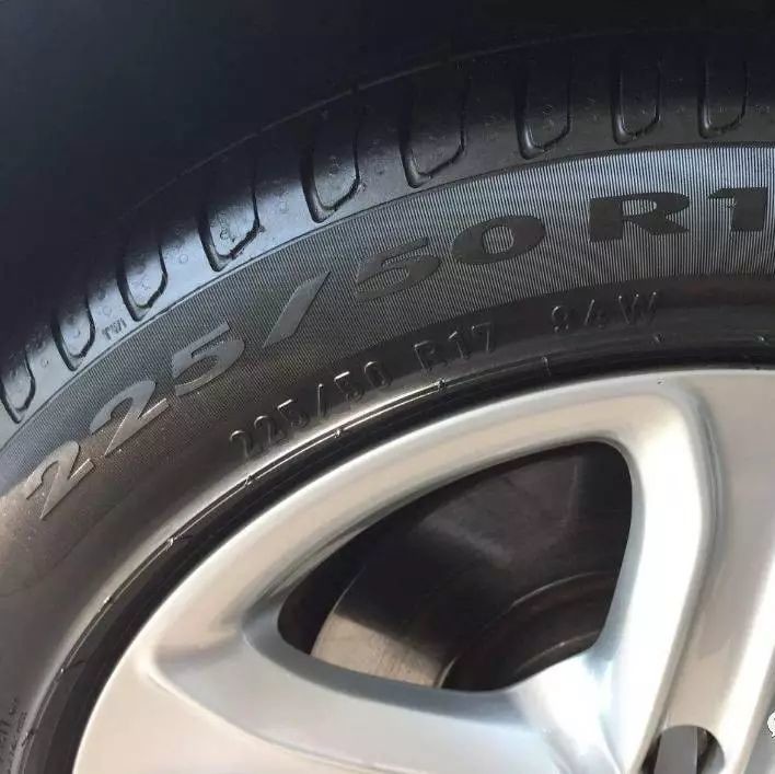

故障分析:客户描述正常行驶一段时间轮胎压力报警,重新调整气压并存储,行驶一段时
间后,轮胎压力又报警。电脑检测;系统中有压力警告故障,重新检测四轮胎压,右后轮
明显低于左后轮1bar压力,随即拆卸右后轮胎检查,发现轮毂与轮胎结合的边缘上有轻微
漏气,分解轮毂轮胎检查,发现轮胎是新的,轮毂是修复过的,轮毂重新喷漆的时候边缘
上没有处理圆滑,有颗粒造成结合不严导致轻微漏气,重新打磨轮毂组装轮胎侧漏,漏气
现象消失了,试车正常。二次返厂;一周后客户继续抱怨轮胎压力又报警了电脑检测系统
中依然有轮胎压力警告故障,测量四轮胎压都正常,且没有偏差,分析二代胎压检测原理
为计算对角周长偏差实现报警功能的,随即测量四轮胎花纹深度,两前轮为4mm,左后为5
mm,而右后大于7mm, 前桥和后桥胎纹深度之间的最大差平均不允许超过2mm。
施解决措: 更换左后轮胎
附加分析:二代胎压检测系统, 前桥和后桥胎纹深度之间的最大差平均不允许超过2mm
