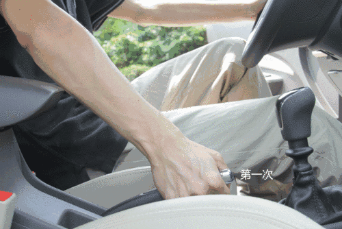

与脚刹车的踏板一样,手刹手柄也有一个拉动的行程。据专业测试表明,当手柄提拉到整个行程的70%时,这时手刹系统制动效果就会完全发挥,属于正常的刹车位置了。
如何找出这个“70%”的位置呢?

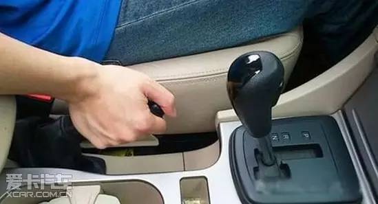

把汽车停在比较安静的地方,慢慢拉起手刹,边拉边数棘轮发出的“卡嗒”声,直到手柄拉到尽头为止。然后算出响声总数的70%位置,这个位置就是手刹手柄的有效工作点。
如何检查手刹的灵敏度?
把汽车开到坡度较大、路面状况良好(最好是柏油路)的斜坡上,踩住刹车,挂空挡(如果是自动变速则挂在N挡),将手刹手柄拉到刚才确定的工作点位置。然后慢慢松开刹车踏板。如果汽车没有发生滑动,就说明手刹的功能良好。由于制动器内存在间隙,有时在松开踏板后,汽车会轻微滑动,然后才停住,只要这个滑动的距离很小,手刹的效能也属正常。
除了制动效能外,还应该检查手刹的灵敏度,这对斜坡起步特别重要。在没有坡度的路面上慢速行驶,缓缓地提拉手刹手柄,感觉一下手柄的灵敏度和接合点。这种检查方法会使手刹机构磨损,所以检查的次数不宜太多。
