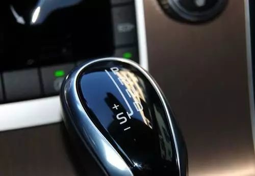

S挡是运动模式,它跟D挡的区别在于S挡的输出扭矩更大,车子的加速能力更强。

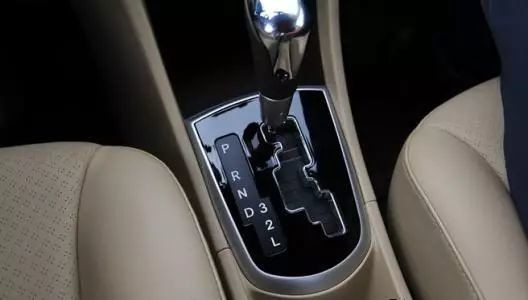

就目前的自动挡车型来说,大多数都会有S挡,因此这个功能就很有必要知道该怎么用它了。

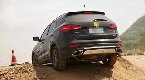

例如需要临时超车、爬陡坡、走山路等等情况,挂S挡不仅能更快降挡获得足够的扭矩,而且远比D挡来得舒适和安全。
