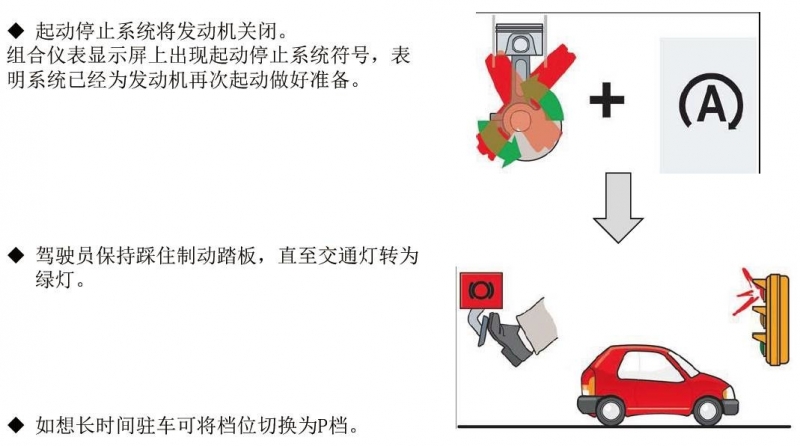

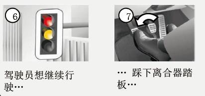

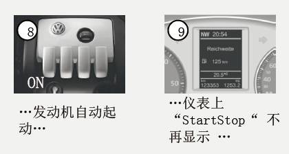

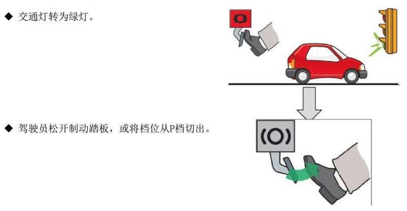

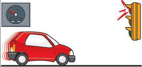

以最新MQB 2.0版本为例,启停系统运作过程如下:手动档熄火过程
车辆以50 km/h 的车速行驶到一个红灯前
驾驶员换低档并制动车辆直至其车速低于7 km/h
手动档熄火过程

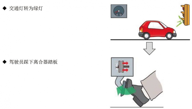

手动档启动过程
手动档全功能流程

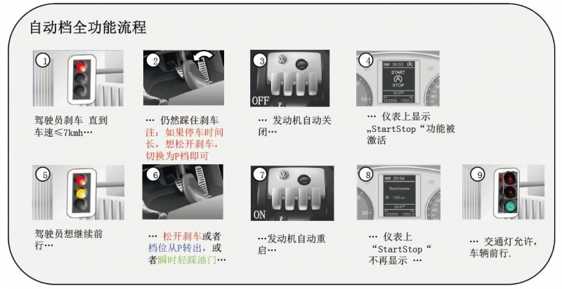

自动档熄火过程
自动档启动过程
自动档可进行原地功能测试,方法如下:
系好安全带,关好主驾门;
手动启动发动机后,松开刹车;
A. 通过P档切换实现启停,踩刹车,将P档D档,再由D》P,发动机自动熄火,(仪表上发动机转速为0),仪表显示start stop active
B. 通过启停按键实现启停,连续按两次A 与B操作可以原地5次重启。5次过重启后,可重新手动启动发动机,或者等待3分钟后,再次获得该功能。

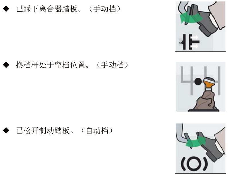

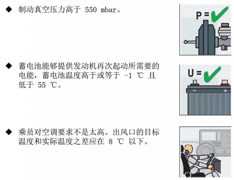

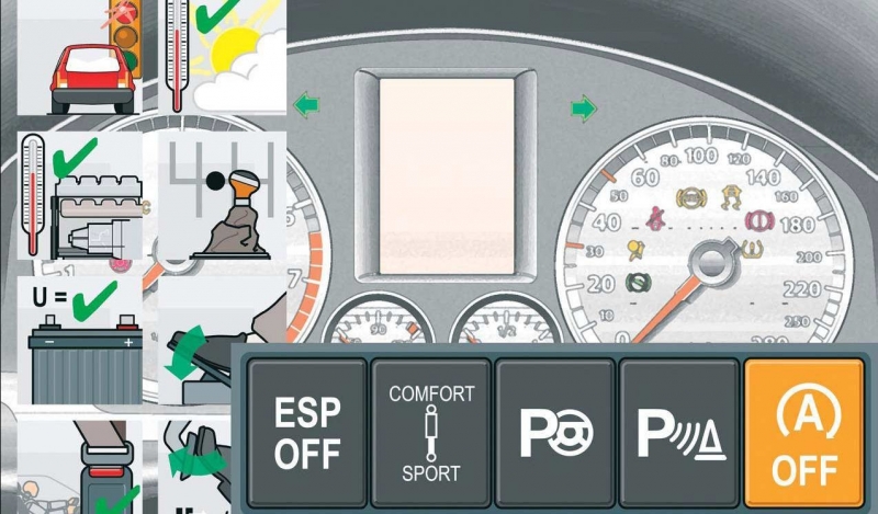

发动机可关闭的前提条件:
手动档:空档位被安全检测到。发动机需要一定的扭矩和转速,空档识别才能激活:一档转速达到1500以上,松掉油门滑行;但通常行驶1min左右,变换到2档,可以完成识别。

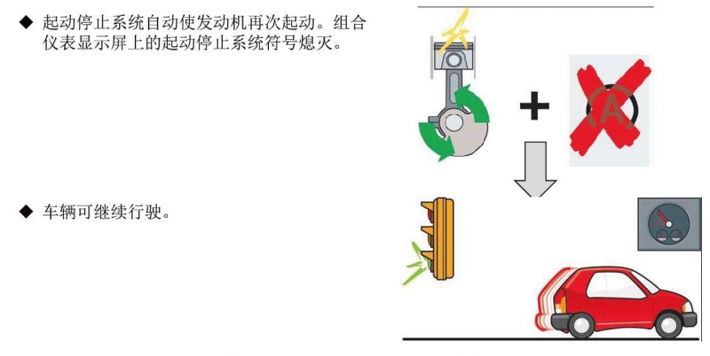

某些情况下发动机会自动重启(非驾驶员操作):

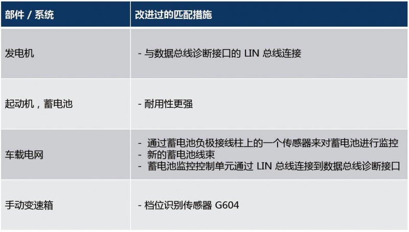

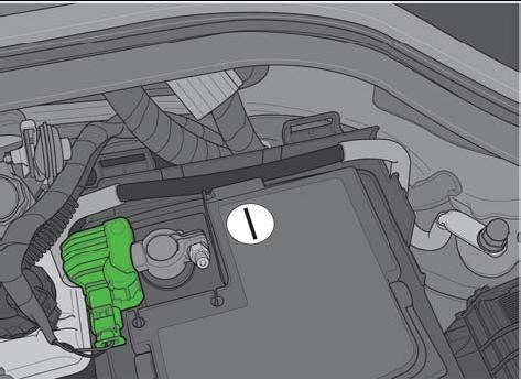

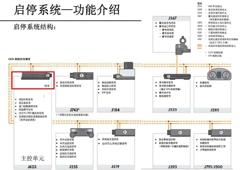

蓄电池监控控制单元J367
蓄电池监控控制单元直接安装在接地线的负极接线柱上,它通过LIN 总线与数据总线诊断接口相连。
失效时的影响
如果蓄电池传感器损坏,则无法获知蓄电池状态的正确信息。于是数据总线诊断接口的故障存储器内会记录一条故障信息。起动停止系统被关闭。
信号应用
蓄电池传感器用于确定以下数值:
- 蓄电池温度
- 蓄电池电压
- 充电电流

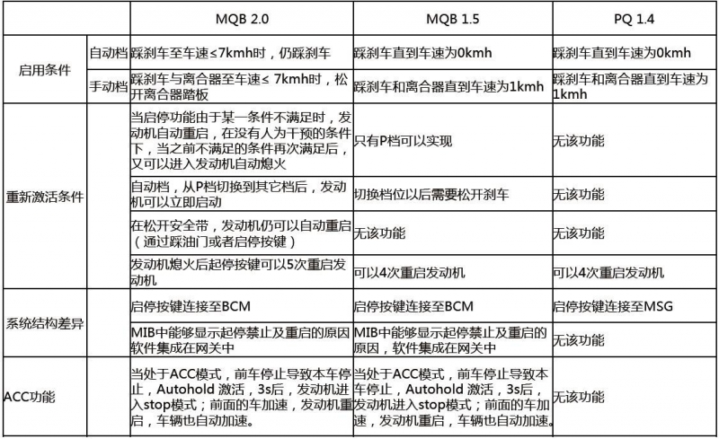

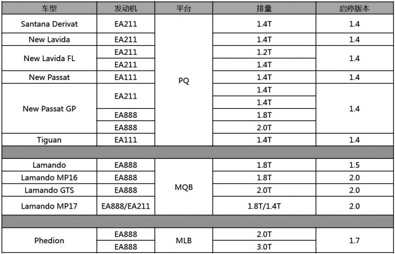

MQB 2.0 与1.5 系统功能对比
各车型启停系统版本(上汽为例)
