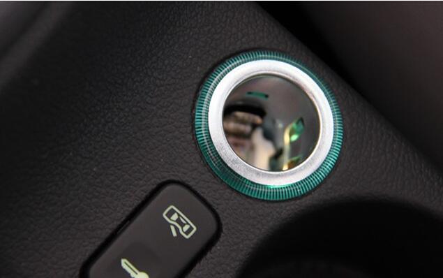

1、金属异物可导致短路
笔者在乘坐周围人群的车的时候,发现好多车辆的点烟器被拔走了,留下一个空空的洞。他们都是不吸烟并且也不用点烟器取电的车主,但是点烟器插孔就这么裸露着,如果掉入金属杂物可能造成短路而烧断保险丝。

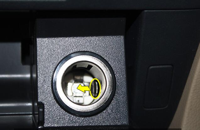

2、长期插拔容易变形
对于烟民来说,点烟器十分方便,但是长时间的一插一拔,点烟器插孔里的卡簧容易松动,这样就没法卡住点烟器了。我们可以用镊子等工具伸入插孔中,小心翼翼的将卡簧往里掰一点。

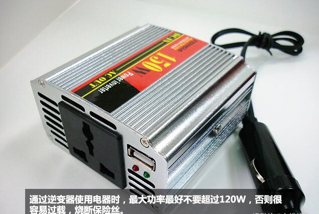

1、车载逆变器
现在许多车主都喜欢用点烟器取电为移动设备充电,经常长途旅行的也有用车载逆变器为笔记本、车载冰箱供电的。(车载逆变器是一种能够将12V蓄电池直流电转换为与生活用电相同的220V交流电的车用电源转换器。)通过逆变器使用电器时,最大功率最好不要超过120W,否则很容易过载,烧断保险丝。

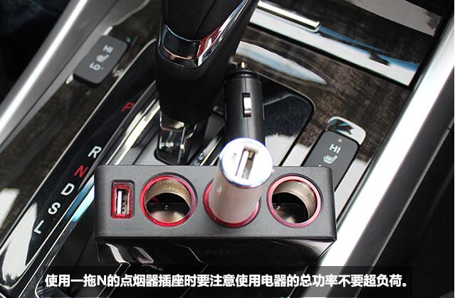

2、一拖N点烟器插座
如果使用单孔的车载充电器还好,不会过载,要是使用一拖N的多孔分流点烟器插座的话,就容易出现过载的问题,使用时要留意充电的设备的总功率是否过载了。同时,购买车上充电设备时,一定要买知名品牌正品的,质量靠谱的产品,质量不佳的产品更容易出现短路等现象。
