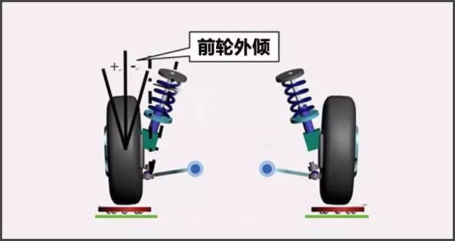

前轮外倾有点像我们常说的“内八字”脚。
这样的设计能使转向更加轻便,同时还能减少外轴承及轮毂螺母的负荷。
你想象一下,汽车满载时,由于重量会导致车桥变形形成车轮内倾,这种情况下肯定会加速汽车轮胎磨损。所以空车的时候都是前轮外倾。

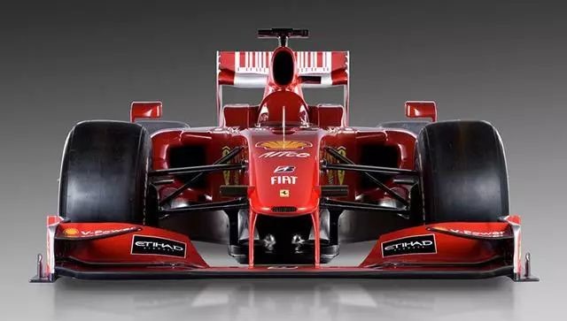

普通家用车前轮外倾的角度大多都在1°左右,而那些需要高速、急转向的车辆,前轮外倾角可减小甚至为负值,F1赛车就是一个典型的例子。

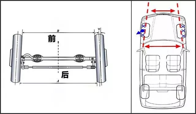

除了这个“歪”之外,其实前轮还有一点“歪”。
俯视

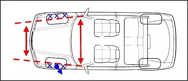

这种歪是车身前进方向与前轮平面之间的夹角,我们称之为前束角。
当车子拐弯后,方向盘会自动慢慢的“回正”,与这种前束角有很大关系。
俯视
