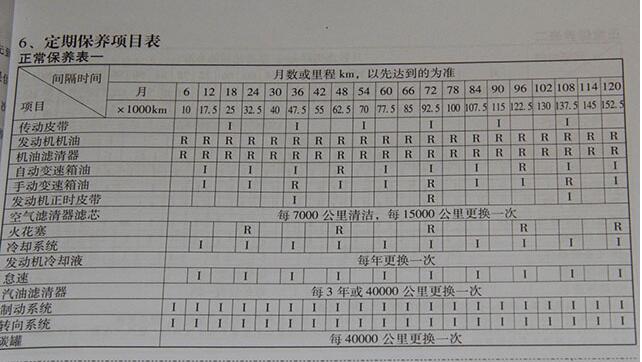

常规保养,指的是汽车生产厂家建议做的保养,这些信息在随车携带的汽车保养手册上都可以找到。如上边所说的,换机油机滤空滤,即为常规保养。
汽车保养手册上边标注的常规保养项目是比较官方、比较权威的,以上边的保养信息为参考肯定没有错。要知道,dealer店也是以此为依据进行保养的。
因为汽车保养项目根据车型不同、里程数不同会有很大的差异,所以在去保养之前根据车辆里程数、年限等信息对照一下汽车保养手册上边的保养项目,哪些应该做哪些不用做,心里会有谱的多。

非常规保养项目如何区分?一般4S店都会有一张其推荐的保养项目表,要一张,并与官方保养(常规保养)项目表进行对比,发现与官方保养项目不同的即为非常规保养项目。
