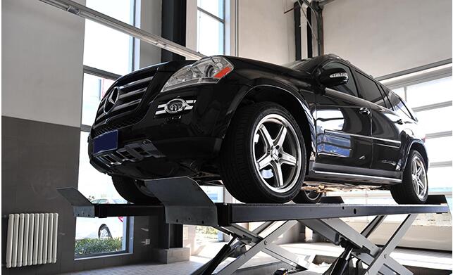

一、检查底盘
下雨天气了,道路上的积水都是很脏的,里面有各种杂物。在车辆涉水时,这些脏东西就会附着在底盘缝隙等地方,时间久了就会造成底盘生锈,甚至部件故障。所以,车辆涉水都车主应将车辆开到洗车店彻底清理底盘,也可以做个底盘装甲,提高底盘的防锈能力。

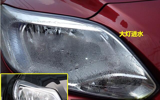

二、检查车灯
下雨天气里会经常用到车的大灯,其健康状态直接影响车辆的安全行驶。一般上了年纪的车大灯灯罩会密封不严,车辆在涉水时积水很容易进入大灯内,会在大灯灯罩内壁形成水雾,影响灯光的透射。

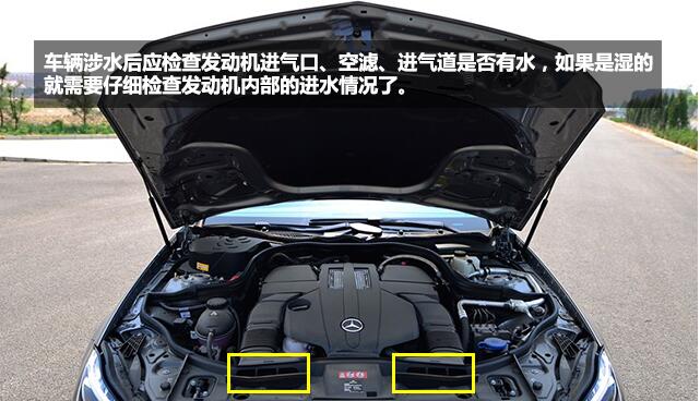

三、空气滤清器
空气滤清器是空气进入发动机的门户,当车辆涉水后检查空气滤清器和近期管道,如果是湿的话就表明可能有水进入了发动机,就需要详细检查发动机内部的进水情况了。

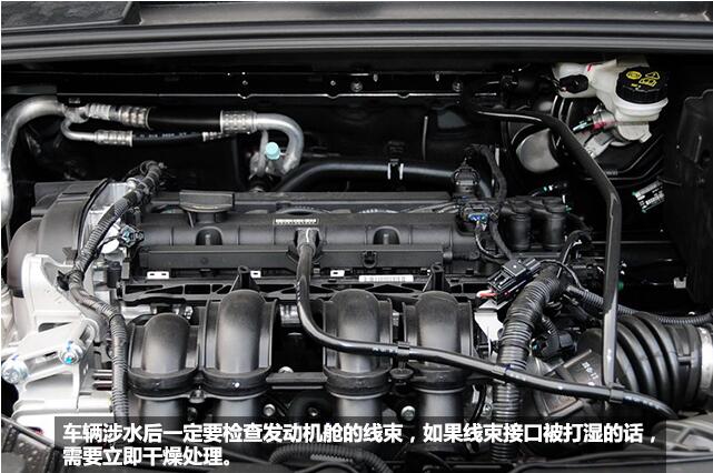

四、发动机舱线束
发动机舱里有很多线束、电路,车辆涉水行驶后很可能将线束的接口打湿,在检查时如果发现线束接口湿了,需要马上进行干燥处理,如果不及时处理的话很可能会短路。

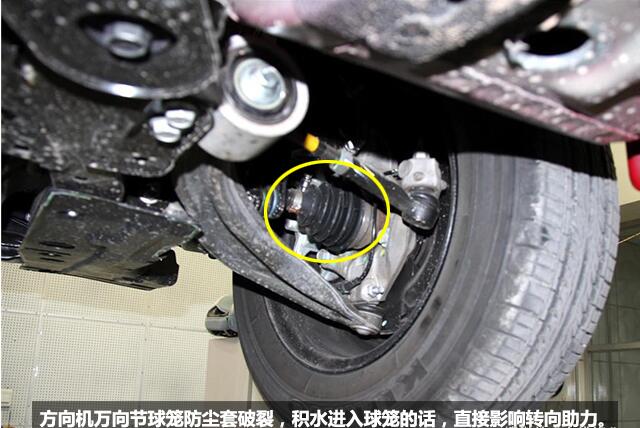

五、万向节球笼防尘套
方向机万向节球笼有防尘套包裹着,如果防尘套破损,车辆涉水时积水进入球笼内,会影响方向助力,严重的会造成方向卡死。

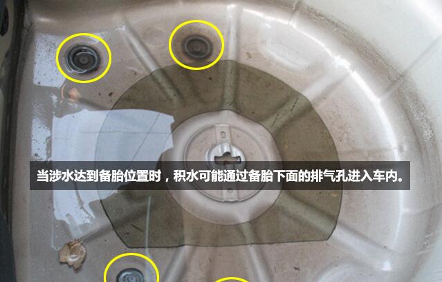

六、备胎下面的通气孔
一般家用车后备箱备胎下面都有通气孔,如果车辆涉水深度达到备胎位置时,积水就可能通过排气孔进入后备箱。如果发现不及时就可能造成生锈发霉等。
