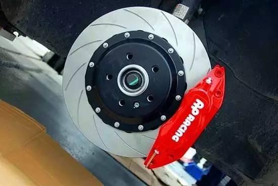

2、刹车距离变长
刹车关乎到行车安全,发现问题后就不要再继续冒险上路行驶了,赶紧查找原因。打开发动机盖,检查刹车油是否过脏、过少,刹车油过脏沸点低,刹车时产生气泡,要及时更换,过少就及时添加。另外检查刹车总泵杂质是否过多、漏油,真空助力泵是否失效。是否为操作不当所致,比如频繁急刹导致刹车片过热,出现刹车暂时失效。

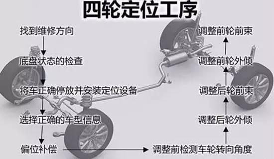

3、方向盘歪
所谓“车正轮直”,即车走直线,方向盘也是正的。如果发现车直线行驶,但方向盘向左或向右歪了一个角度。首先回忆一下之前是不是剐蹭过马路牙子?因为有时不经意的挤蹭轮胎/轮毂,虽然外观受损不严重,但有可能前轮转向节或转向拉杆受到了外力挤压产生变形,反映在方向盘上就是歪了一个角度。这时最好去做个四轮定位,检测车辆定位参数是否发生变化,或咨询店技术人员。

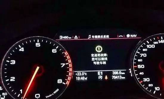

6、变速箱温度过高
这一故障,主要针对一些配备有变速箱报警的自动变速箱。如果变速箱温度过高还继续使用,变速箱会处于保护状态而切断或减弱动力输出,若长时间保持这个状态,会对变速箱有很大的影响。一旦发现变速箱油温过热报警,必须立即靠边停车散热。在市区行车,尤其是长时间等红绿灯的时候,最好是变速箱切换到N档,不要长时间挂D档,踩刹车。如果频繁出现此类故障,建议检查变速箱油是否过脏,或者检查变速箱散热系统。
