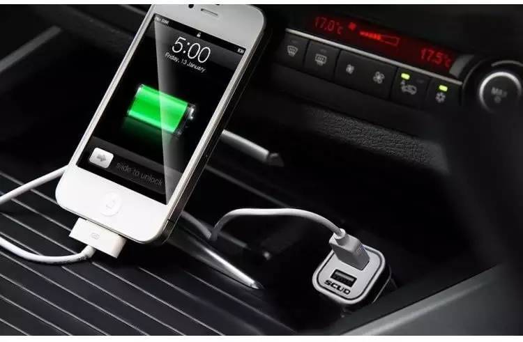

熄火了我这个车充到底还能不能插在这上面,我只有去查资料,然后去请教老师傅了,查出来的情况还不一边倒,跟你分享一下。
看车充的类型
车充上有LED灯的,说明是一直通电的
首先的话,就是插在那边那个车充,它要看类型。
如果我们熄火了之后,你看这车充上有一些,它上面是有LED灯的,说明你在充电或者说明你是通电的。
长时间放着,电瓶有可能折寿
或者说有个仪表显示屏的,那个东西是亮在那边,它就是费电了,它就有可能对我们的电瓶产生损害。
功率其实是不高的,但禁不住时间长,每天晚上停个10小时,一年下来365天乘以10小时,3000多个小时。
这么一点点一点点地放,其实隐隐约约地我们这个电瓶的寿命就会被提前折寿,消耗掉,还是蛮厉害的。
什么灯都没有的车充反而不会有消耗
反而是那种就是一个车充,什么灯也没有,什么东西都没有的,它倒反而不会产生消耗。只要我们不把手机插在上面就可以了。

汽车发动的瞬间电压比较高
然后我还查到车充一直插在车子里面,我上车的话,如果先把手机插上车充,然后旋钥匙发动这个车子,非常有可能会把我这个手机给搞坏。
每次车辆点火的时候,电瓶其实是需要强电压来进行打火的。一瞬间它电压是不稳。
使用质量比较差的车充可能会损伤手机
那点烟器的电压一般是在12到14伏之间,但是汽车它发动时候的瞬间电压有可能是在10伏到18伏之间变化的。
那如果质量比较差的车充,没有保险丝的这种车充,或者说是芯片不合格的车充,「啵」突然这么一下子一充,这个手机电池就会被搞坏。
我是比较早了,那个时候是iPhone4,我插在我手机上,就是始终是插着的,因为做业务员销售嘛,每天就是这么发动次数也特别多,手机电池的电量很快就没有了。
最好是启动之后再把手机插上去充电
一开始还查不到原因,去修的时候才发现是这个车充给我惹的祸,还是原装车充,插在车上面,就会出现这样问题。我们最好是启动之后,再把手机插上去充电。
