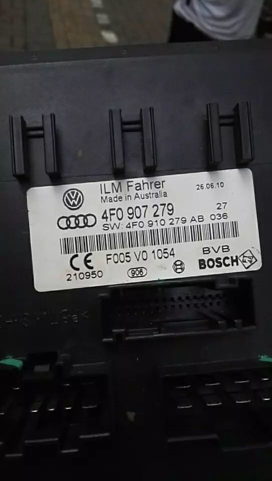

该汽修工接手此车后,检查大灯供电等没有问题,而系统又没有故障码。怀疑是J519(车载电网控制器)故障,所以更换了J519。
如图一

机修工:喂!你好,哥们,我的这台07年A6L换了一个J519能不能帮编程一下。找了两个人了都没编过去
其实当时小编挺纳闷的,再线编程?编不了?
我就多嘴了一句,为什么换的?
机修工;他这个车当时大灯不亮,我查了大灯线了都是好的,想来之J519问题了,就换了。

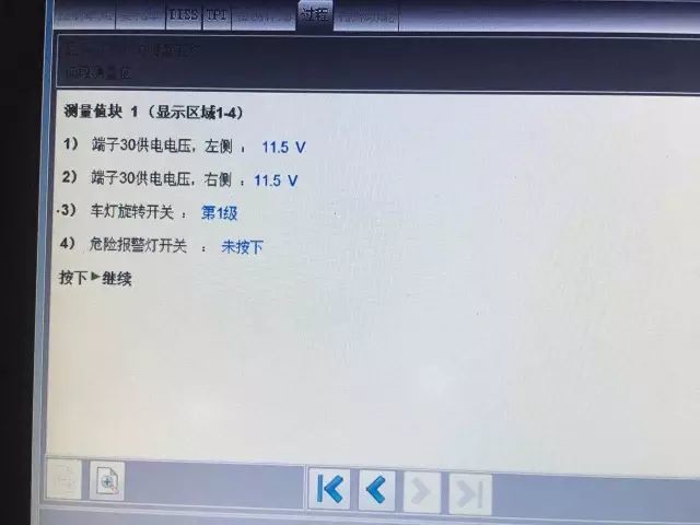

其实他说到这里,小编当时,就已经对这个问题的故障点确定的八九分了!当时给他读了两组数据流
这是J519反馈出来的数据流可以反馈,开关灯光动作信息由此推论开关正常。

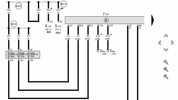

那么接下来该从哪里检查呢?查找ELSA如下图所示
告诉这位师傅,A6L的J519长供电一共有三个,如果缺一个系统不一定就会报故障,但功能会受限制,比如灯光不亮,喇叭不响等问题!
十分钟后收到信息,车修好,就是缺了个长供电!
