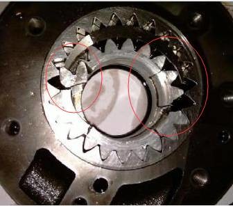

原因:解体变速箱发现:油泵和变扭器磨损严重,导致无法供油。

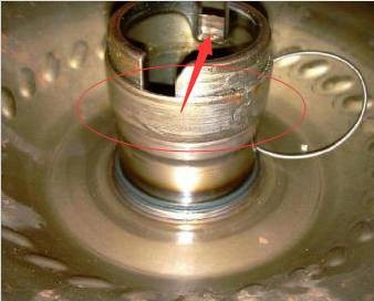

故障原因分析:这类故障很多发生在综合修理厂,不知道变扭器如何正确安装,变扭器驱动油泵的卡槽没有和油泵驱动齿轮正确的啮合,导致,油泵齿轮压碎,变扭器驱动脖颈和轴承配合不好,严重磨损。
故障排除:更换油泵,变扭器,轴套

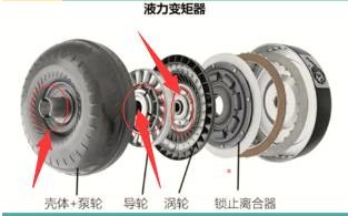

一、原理:变扭器安装到变速器上面要保证三个位置安装到位:1.定子轴和导轮内部单向离合器花键啮合,2.变速箱输入轴和涡轮花健齿啮合,3,驱动脖颈驱动齿和油泵主动齿啮合
二、方法:先把变扭器安装到变速器上,(不要先装到发动机侧飞轮上)安装的时候两只手慢慢旋转,一边旋转,一边往里推,听到一声清脆的响声说明安装到位,
