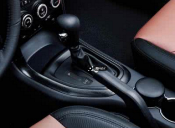

在汽车的各种配置中,自动挡应用的越来越广泛,不少细心的司机朋友在驾驶中发现自动挡车、挡位顺序的问题,简单来说就是自动变速箱的挡位排序,为什么一般都是P→R→N→D?来为您解答。
PRND都是什么意思?人人车提示,P:PARKING -停车挡;R:REVERSE -倒挡;N:NEUTRAL-空挡;D:DRIVE-前进挡;人人车提示,这么排序的原因就是为了防止挂错挡出现危险情况。如果不按P、R、N、D的顺序排列会怎样?先说一下,现在的直排变速箱换挡之前大多要按一下挡把上面的解锁按钮,我们模拟的是早期没有按钮的情况下会怎样。
有的小伙伴说了为什么不是P→N→R→D呢?停车的和车子移动的放在一起多好啊,简单明确,这样看上去确实是不错,不过开过手动挡的小伙伴一定都知道,如果车子往前走没停稳的话直接挂倒挡变速箱是会打齿的。人人车提示,因为倒挡多数是通过增加一个惰轮来实现的,加入惰轮以后齿轮转动的方向与前进挡相反,强行入挡必然会损毁齿轮。人人车提示,自动变速箱虽然与手动变速箱结构不同,但如果你在行驶中手滑了...对变速箱来说,这就是毁灭性的操作。
提示,为了预防这种操作,所以D和R挡中间必须要加一个挡位来阻隔~所以....PNDR就也别想了,PRDN也是.....看完上面讲的,肯定会有小伙伴想那作为用的最多的D挡直接放在P挡后面不就好了吗?P→D→N→R的顺序,上车一拉就走了多顺啊。人人车提示,你忽略了一个问题,就是P挡自动变速箱、P挡都自带一个锁止机构。如果在行驶中跐溜...手又一滑挂到P挡了,咱先不说变速箱坏不坏,突然把变速箱勾住。这不就相当于突然来个急刹车吗?那这一下,冲击力可就够你受的...
提示,至于完全反过来D→N→R→P这种排列,.最常用的D挡放在离你最远的地方,想挂个空挡,还得伸手去找挡杆。想想就累...万一找不到低头看一眼...再追个尾.....算了还是让D挡在后面近点吧。
