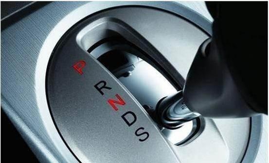

S档是什么?
S档是汽车的运动模式"S"是sport的缩写,许多自动档汽车都配有S档。S档运动模式下,变速箱可以自由换档,但换档时机会延迟,使发动机在高转速上保持较长时间,使汽车在较长时间内低档位高转速行进,进而获得较大的扭力输出和加速度。
一般来说,像普通自动挡或者CVT车型都是将转速保持在2000转左右,而到了S挡的话一般都是将换挡时机延迟到发动机运转最好的时候,如果带换挡拨片的车辆更是杀到转速红区。使用S挡时,由于转速提高,发动机喷油量发生变化,力度加大。同时,悬架相对于平时变得更加硬朗,这样过弯时侧倾会减小,刹车也不怎么点头。当然,S挡模式下舒适性就差一些。

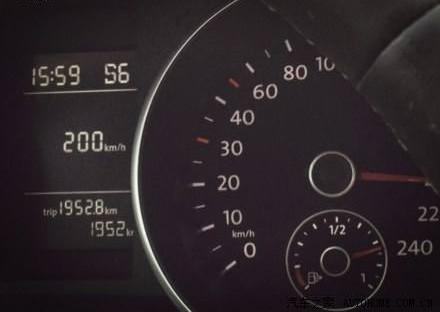

3、高速巡航别挂S档:因为永远到不了6档,一旦S档过了90码,发动机由于转速太高,声音不但不好听,同时也费油。
