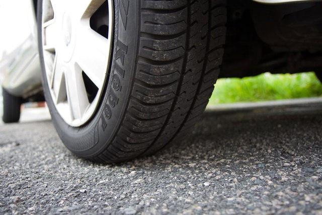

因为最终是抓地力下降才导致有飘的感觉,所以轮胎自身的抓地力,对车子是否发飘也有一定的影响。轮胎越窄,抓地力越差的轮胎,越容易发飘。另外车子重心的高度,对车子发飘也有很大影响,就像大多数物体一样,横截面积一定的情况下,重心越高越不稳。重心很高,高速行驶方向稍微转动一下,车子就会晃动的比较大,不稳,发飘的感觉就会产生。

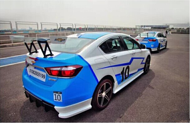

总结一下,车子发飘与以下4项因素有关:1车子重量,这是影响最大的。2.车身形状。3.轮胎抓地力。4.重心高度。解决发飘问题,部分性能车的尾翼,能够改变气流方向,使尾部气流产生下压力,大大提高了发飘的极限。其他方面的话,轮胎气压不要打的太足,最关键是车速不要过快。一旦高速上遇到车子发飘,一定要马上降低车速,抓稳方向,因为发飘就意味着车子不好控制,是非常危险的。
