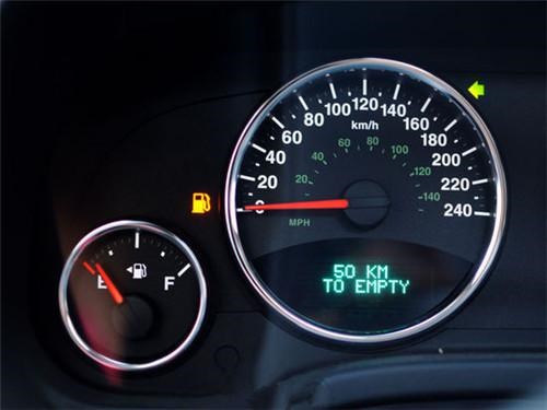

油箱警报灯亮了,还能跑多远呢?这并没有统一的标准,不同车型自然有不同的续航里程,我们可以从汽车的说明书上可以找到这个数值。而一般的理论里程是40-50公里。
当然,这只是理论里程,根据不同路况这个里程数会有所改变。 油箱“见红”再加油,会损害油泵吗? 不少人都会遇到过油箱“见红”再去加油的状况,无论是忘记油量还是习惯,但这种情况会不会就像网上流传的那样,会损害油泵吗?
其实无需担心,油表亮黄灯只是一种警告,因为产品设计师考虑到有些人开车是不看油表的,所以才设计这样一个提示灯,所以油箱亮警报灯再去加油是厂商默认的,并没什么太大的问题,而且油表亮后有50公里的续航里程也满足找加油站和油泵散热的需求。
