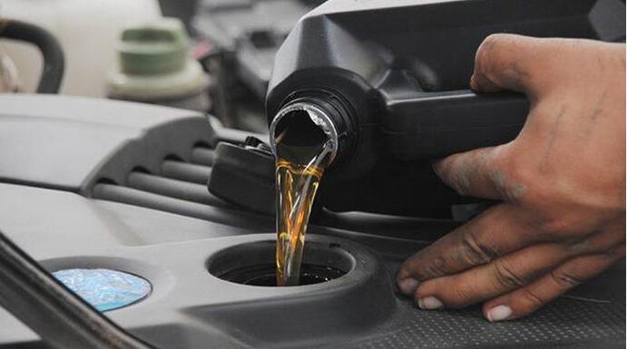

老司机们对于何时换机油都拿捏的很准,比如矿物油5000公里一换,半合成7500公里一换,全合成则10000公里,如果用车环境恶劣,适当缩短里程即可。但是如果自己的爱车很长时间没开了,里程数没达到更换机油的标准,那应该更换吗?这时候就要看更换机油的另一个标准——时间了。
有车主从保养完爱车,就将其闲置在家已经一年多没动了,总共才开了几百公里,要重新使用车辆的话,这机油换还是不换?
更换机油的标准是什么?
更换机油是从两个方面来考量的,一是里程数,二是时间。
根据不同汽车厂家要求,每个品牌的机油更换里程也不同,请遵循车辆保养手册的要求进行操作,不要擅自延长保养周期(注意:不是4S店提出的保养周期)。相信熟读车辆保养手册的朋友都知道,厂家的车辆保养手册中,对于更换机油的标准,除了里程数外,还有时间上的要求。很多朋友对按时间更换机油没概念,也不注意机油使用多久了。

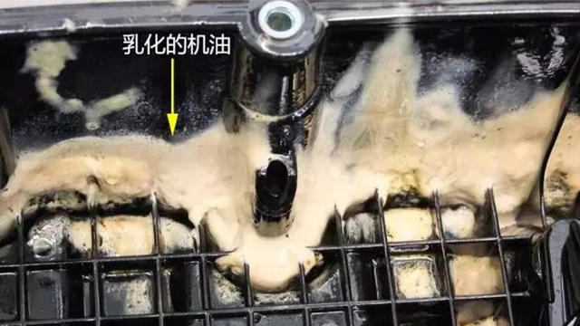

不按规定时间更换机油对车有什么害处?
机油吸收了空气中的水分后会变质甚至乳化,生成白色泡沫状液体。而变质或乳化的机油已经失去了机油的性质,不能起到足够的润滑作用了,机油对发动机起不到保护作用,轻则磨损,重则大修!
