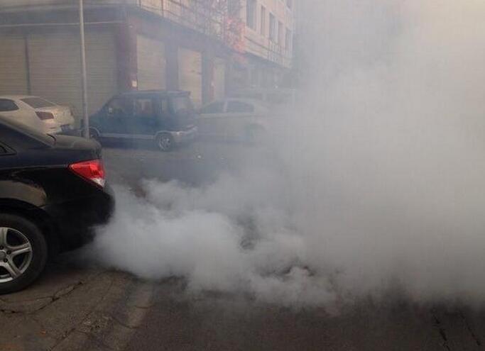

1、凉车烧机油。
清晨车子第一次着时,后排气管会有蓝色烟雾出现,但过一会它就会没了,之后通常不会有相似状况。
2、加速时烧机油。
在车辆行驶时和原地着车时突然踩油门,从排气管有大量蓝色烟雾,问题大时可以从反光镜中也能看见蓝色烟雾。

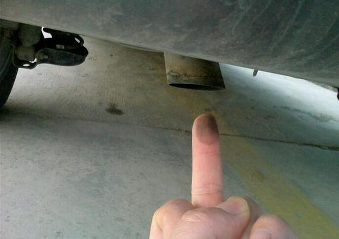

1、眼观:烧机油主要看的是行车时尾部是否有蓝色气体出现,有的话表示有一些机油进入燃烧室燃烧。
具体的操作有以下几点:
(1)早晨车子冷的时候启动,看一看排气管会不会有蓝烟。
在清晨冷车时看一下排气管有没有冒蓝烟是因为发动机很久不运作,机油由于重力作用从气门油封的间隙流入汽缸。一启动发动机,汽缸内的机油由于高温高压,就会燃烧,产生大量蓝色烟雾。
(2)在开车子时或者原地突然加油门时,排气管是会不会有大量蓝烟冒出。
这种检测方法主要是看发动机活塞环与汽缸壁密封的严不严实。车辆突然加速时,活塞环上下活动次数比较多,汽缸壁上还有的润滑油容易从活塞环到燃烧室,导致“烧机油”。

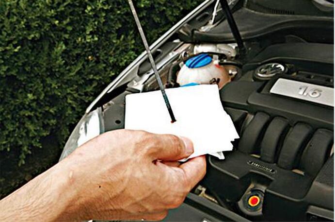

2、机油尺检测:通过机油尺来判断机油的消耗。

把车子机油满上,发动1000公里后对机油称重,再加满机油后走1000公里。这样3次,取这3次重量平均值。磨合期后机油的用量一般在1000公里/1升,如果大于它多的话,就要修理发动机了。

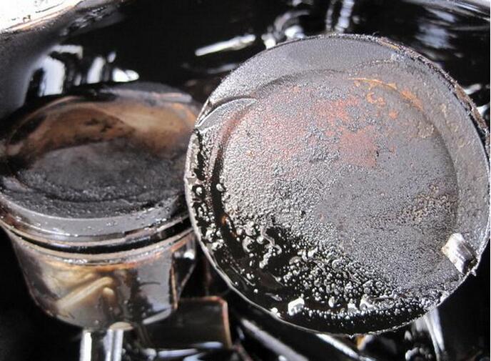

发动机烧机油是因为发动机润滑系统有机油出来、汽缸壁和活塞环破坏比较多、气门油封损坏或变硬老化等。

因为气门油封久使用后老化且破坏大,已经不能产生好的密封情况,所以,一些使用时间长或走的远的车辆比较爱发生“烧机油”现象。
