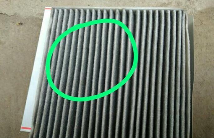

昨天汽修师傅保养了一辆2010年的本田CR-V,更换机油、机滤和空气滤芯。保养时车主就说,开暖风后,车内气味不好闻,汽修师傅建议车主检查一下空调滤芯。空调滤芯在副驾驶前的杂货箱靠里面的位置,很容易就取下来了,如下图,很脏!

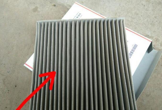

下图是空调滤芯的另一面,也特别脏!空调滤芯也分正反面,安装时不能装反,否则会影响过滤的空气质量。

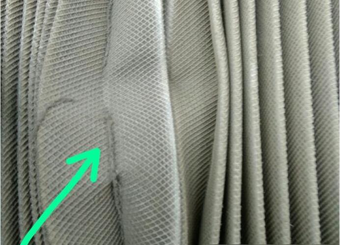

下图,空调滤芯过滤空气后的杂物,还有灰尘!等于说是这些灰尘杂物把空调滤芯给堵塞了,影响空气流速和过滤的空气质量!

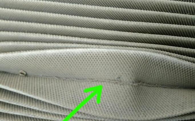

下图,我们可以更清楚地看出空调滤芯上的杂物!本来是白色的,现在都是灰色的!

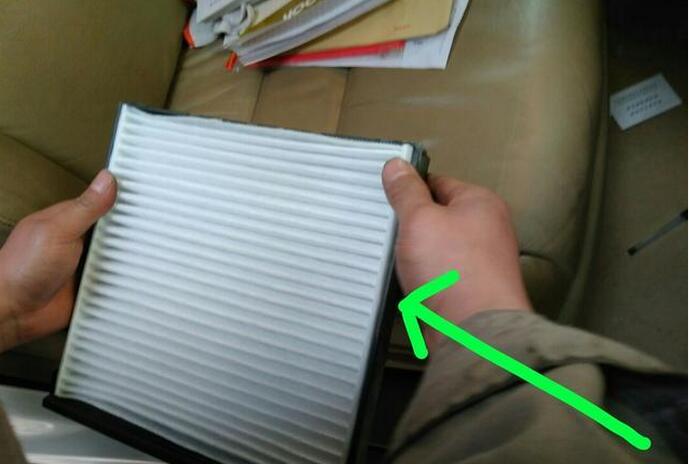

下图,汽修师傅把新的空调滤芯给安装到滤芯架子上,这个架子上有空气流动箭头,从上往下,同样的,滤芯上也有箭头,它们是相对应的!很容易就可以分辨出来!
