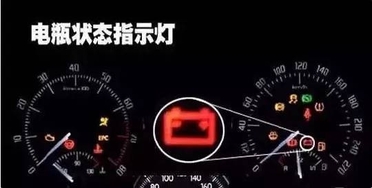

3 、蓄电池故障警报灯亮了
这个就没什么说了的,故障灯直接就在提醒你了。你就真的要去4S或者维修店去检查更换一下了。

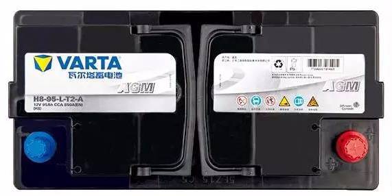

5. 观察口变化
很多免维护蓄电池上都有一个观察口,有一个灯显示蓄电池工作是否良好,绿色则为良好,黑色则需要更换蓄电池,不过也有部分车主反映这个灯不靠谱,明明绿色也无法启动车辆,姑且作为个参考吧。
6. 蓄电池出现鼓包,漏液
这里主要看蓄电池是否存在漏液或是鼓包的情况,如果发生这样的情况就应及时更换,这样的情况带来的就不仅仅是蓄电池寿命的问题,甚至有一定的安全隐患。

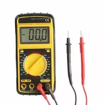

7. 启动前后电压变化
蓄电池正常电压为12V左右,而启动后由于发电机充电,电压会提升至13-14V左右,很多车辆都带有电压检测的功能,关注启动前后电压也是判断蓄电池寿命的一个很好的手段,车辆未启动时低于12V或启动后低于13V就应考虑蓄电池是否有问题了。
如何自己检查蓄电池?
关于蓄电池的检查,我们可以主要看两个数据:
第一个是电压,另一个就是启动电流。
至于启动电流的监测,要用到相对复杂的设备,一般维修厂里才有。但检查电压很简单,一般的万用表就足以应付,而且操作简单。

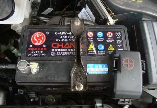

定期打开引擎罩,用湿布擦拭一下电瓶正、负两个极头,(也就是连着一根黑色的电线,插在电瓶表面,裸露在外的那两根银色圆柱体)。定期用湿布擦拭极头上面覆盖的灰尘、油污、白色粉末,不仅起到了清洁的作用,还可以有效减少白色酸蚀粉末的堆积,能起到保护电瓶的作用。
