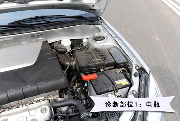

诊断部位一:电瓶
天气转冷,冬季已到,冬季对北方车主最直接的影响就是启车难。在低温下电瓶电量会大于其他季节的温度,就好比冬天很多使用电池类设备使用时总让人有一种电量不足的感觉。
解决办法:冬季电瓶也会受到气温的影响使得电容量降低,尤其是一些车主因出差或长时间不开车导致电瓶电量丢失过多,启车的时候就会启动不起来,通常电瓶的寿命是2年,如果保养好的话电瓶的使用寿命可以延长至3年。 如果一些车主车辆的电瓶没有过保质期,也出现了此类情况的话,那就只能找朋友或者4S店的服务人员通过其他车辆的电瓶或电源为你的汽车电瓶充电了,等电量恢复以后最好去4S店进行一下电瓶的检测看看是否出现故障。

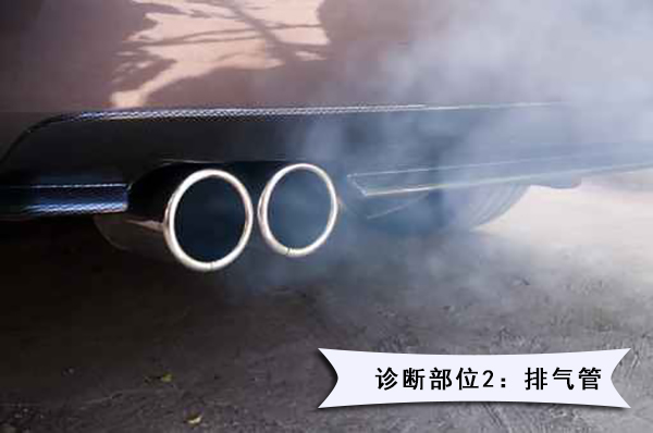

诊断部位二:排气管
冬季不少车主比较“懒”较短的距离也会开车出行,有的时候由于距离较短排气管附近可能会因为冷热温差产生水汽,冻结排气管导致汽车尾气排放不通畅启动不起来。
解决办法:一位汽车维修店的技术人员说,这类情况的解决办法很简单,想解决结冰的问题首先要想办法让排气管的冰融化比如把车推到较暖的地方,或用热水瓶等融化排气管的冰,然后启动汽车,切勿用火烤排气管。如果您想彻底解决这个问题,车主最好去跑一下高速或开较长时间的车,通过高的热量彻底融化、烘干排气筒内的冰和水汽。

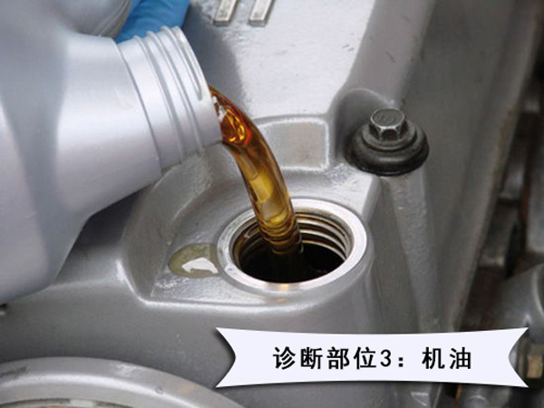

诊断部位三:机油
车子一段时间不用,尤其是在冬天里,很容易使得车内的一些油液变质或冻结阻塞油路,使得发动机阻力增加,启动困难。
解决办法:进入冬季,车主要到4S店检查下自己爱车的机油是否适合冬季使用,那就要及时更换了。
例如外部气温为-30℃选择5W~40机油较合适;而10W-30机油适用外部温度范围是~25℃至30℃。5W~40的耐热和抗寒性能好于10W~30,但价钱会相对高一些。车主可根据当地气温来选择机油。
