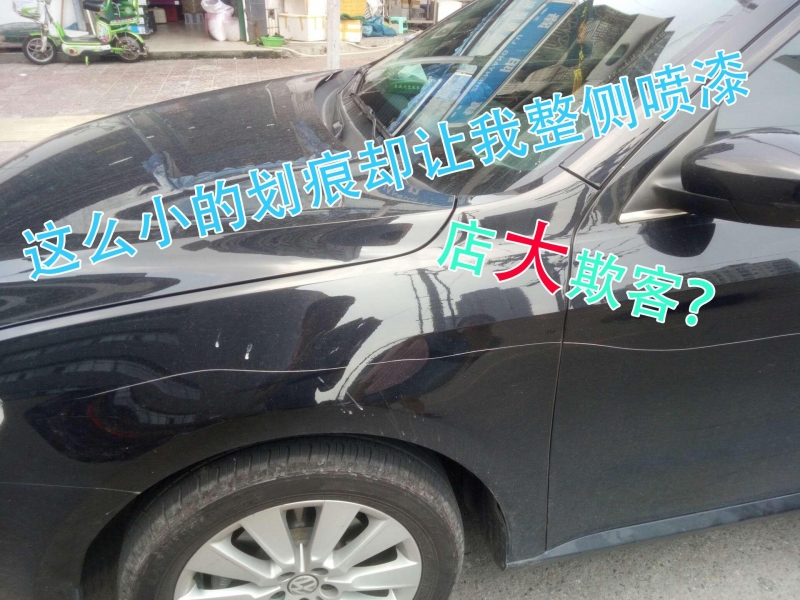

前两天,有一位留言说,他的车子被刮了一道,修理店的老板却告诉他,整个车子侧面都需要重新喷漆,需要花费1200元!
这位朋友呢,觉得老板在宰他,分明这么细小的划痕,补补漆就行了,老板却要他整个车门都重新做漆!所以就很生气的把车子又开回家了!
难道这么小的划痕,真的有必要一整侧全部喷漆吗?今日我们就来聊一下汽车补漆那些事,避免今后被宰!

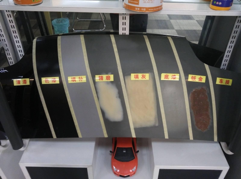

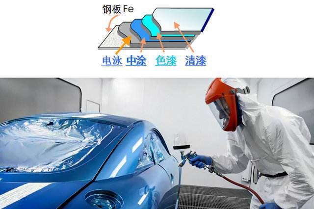

首先呢,我们必须先了解车漆,不止表面看上去一层那么简单!
另外,汽车的每一层漆呢,也都分别拥有不同的作用!
电泳层:直接附着在铁皮上面,对车身防腐,防锈起着很重要的作用!
中涂层:除了加强防腐保护外,还能提高色漆层的附着能力,并对色漆的色相起一定的衬托作用!
色漆层:喷涂在中涂层上,并展示颜色!我们看到的颜色是由色漆展示出来的!
清漆层:犹如一层水附着在色漆之上,提高色漆亮度的同时,也拥有更强的硬度来保护色漆!

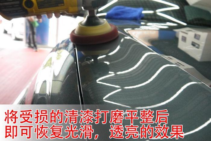

如果看完上面知识就会知道,清漆是没有颜色的!如果受到刮蹭,只要没伤到色漆,那么我们是可以通过打磨抛光使车漆恢复原貌的!

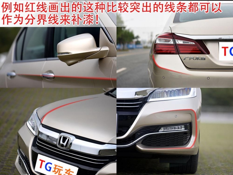

补漆时通常会以车身腰线以及折痕或者装饰条甚至是缝隙作为隔离,对受损部分单独喷漆修复!
除了这些还有保险杠,可以只喷一侧,因为即使出现色差,也无法同时看到两边,中间车漆过渡距离也够长!所以完全可以进行修补!

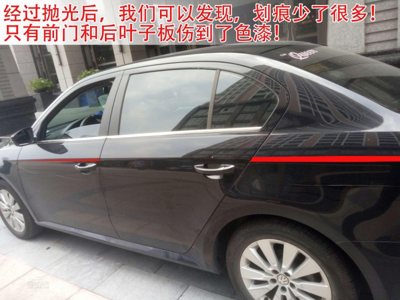

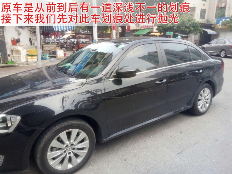

看完以上知识后,我们再来看看这位粉丝朋友的车子是如何处理的!
前门以及后叶子板这些无法抛光处理的部分呢,就只能补漆了;
在上文中我们了解到突出的腰线就可以作为分界线来补漆!所以呢,这辆车的两个伤处,也是只对红线以下做了重新喷漆处理~
并且两个面补漆只花了500元就搞定了!

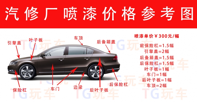

最后呢,送给大家一个福利,方便今后大家需要补漆时,可以用这个价格参考,防止被坑!
注意:不同车型以及修理厂或地区可能存在价格差异;此结果仅供参考,实际费用以实际情况为准!
