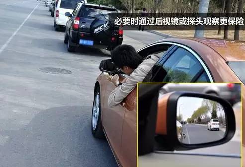

如何贴边停车
贴边停车其实道理和上面讲到的情况相同,只是车道线换为了车位线或是马路边缘。当然在停车位允许的情况下,不用刻意太贴近马路牙子,以免发生对轮胎轮毂的刮蹭。必要时通过后视镜观察后方车道线或探头观察更保险。

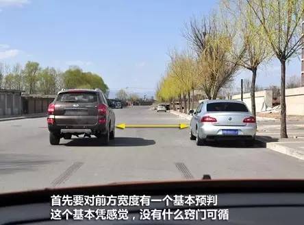

如何判断宽度能否通过
在没有车道线的狭窄路面上怎么判断车辆能否通过呢?首先驾驶员应当对路面宽度有一个大概的判断,路面狭窄情况下应当放慢车速。由于驾驶员位于车辆左侧,因此左侧距离把握肯定比右侧从容,所以车辆可以适当的贴左。
将车辆贴近错车点时,观察两侧障碍物,将障碍物外侧边缘理解为上文提到的车道线,判断左右两侧车轮是否可以在“线”内通过。当然不同于对比车道线,两侧后视镜的宽度也要考虑在内,并且一些判断上的误差也要预留。当然如果确实技术有限,等待别的车辆顺利通过后再通过也不失为一种办法。
