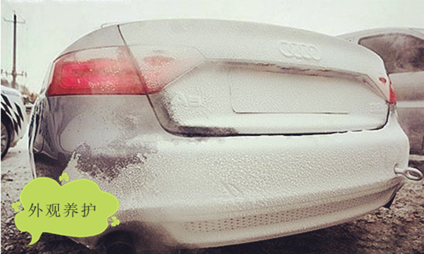

一、外观养护:
(一)雪天后应及时洗车,清除带有酸性、腐蚀性物质的雪水,避免车漆受损,过早出现锈迹。
(二)冬季清洗车辆要用温水,不能用冷水直接冲洗。尤其是发动机升温后,冷水清洗会急速降温,造成引擎盖表面油漆皴裂。冲洗后应及时打开车门擦干水迹,防止门缝处残水结冰,冻住车门,车窗被冻住时不要强行开关。

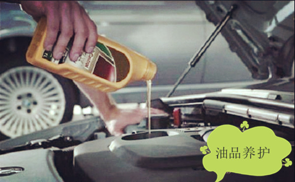

二、油品养护:
(一)冬季应更换专用机油。防止普通润滑油黏度因气温下降而流动性变差,导致汽车冷启动困难,严重的会造成烧瓦抱轴等事故。
(二)防冻液的冰点应低于该地区最低温度10℃左右,至少每两年换一次。在防冻液中曾加过水,防冻液须更换。

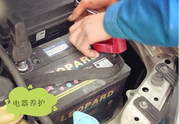

三、电器养护:
(一)冬季汽车耗电量大,要及时对电瓶进行护理。清除电瓶桩头上的氧化物,补充蒸馏水。过低的温度会让电瓶容量大大降低,最好进行一次彻底充电。一般电瓶的使用寿命是两到三年。如果已接近使用寿命的电瓶,尤其是自动挡车,最好提前更换,以防误事。
(二)冷车启动困难时,应隔30秒左右再次发动,切忌连续点火,以防造成启动机损毁及电瓶耗尽电能。
(三)冬季车内外的温差较大,车窗很容易结雾影响视线,因此要保持风挡、侧窗出风口、后窗的电加热丝处于良好状态。
(四)冬季应先点火发动车辆,待发动机正常工作后,再开大灯等用电设备;停车时应先关电器,再熄火;停车尽量不要大量耗电,特别是电动窗、大灯、音响等耗电量大的设备

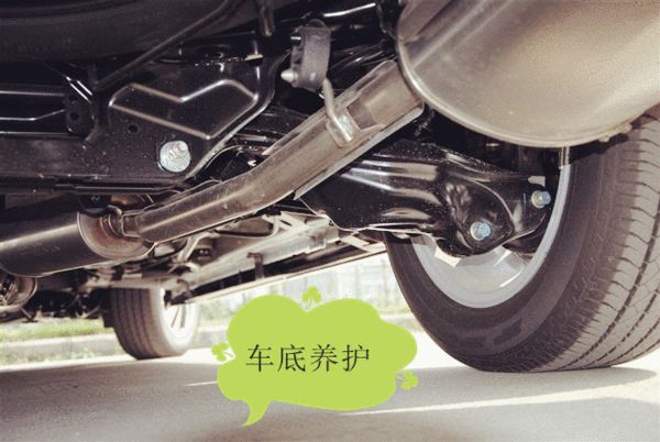

四、汽车底盘:
(一)冬天雨雪、雪后道路撒盐水,汽车底盘总是直接和雨、雪打交道,很容易生锈。轮胎会把含盐分很高的雪水甩到汽车底盘上,使汽车的底盘易生锈。所以,在入冬前应给底盘做个防锈护理,雪天出行就不怕损毁底盘了。

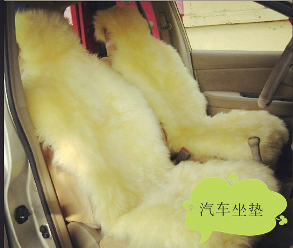

五、汽车坐垫:
冬季,气温越来越低了,不少爱车一族忍受不了牛皮的冰凉,急着给坐驾换新装了。俗话说,"好马配好鞍",冬季汽车选用保暖型的汽车坐垫是必不可少的(特别是带靠背的),而羊剪绒汽车坐垫正是可选购产品之一。
所谓羊剪绒就是剪了一刀羊绒后余下的羊毛连皮,经过防腐处理,再染色,加工成羊剪绒地毯、靠垫、坐垫等室内用品。
鉴别与价格,从产地看,真皮羊毛坐垫羊皮从来源上主要有澳大利亚、内蒙古等地区,最便宜的毛质也数上乘,因此,目前市场上真正的羊剪绒坐垫均在千元以上,最普遍受欢迎的羊剪绒坐垫均价在1400元左右。
从产品看,肉眼看不好区分,揪几根毛用火一烧就看得出来,真毛跟头发一样会成灰的,人造毛灰成颗粒状。保养护理,目前各零售商家均不负责清洗羊剪绒坐垫,而一般的干洗店即使采用干洗手法进行洗涤,也很难恢复原有的光泽。坐垫越使用光泽度越高,常用梳子整理皮毛,可保持原色泽和形态;用小棒轻敲毛皮表面,可以打落毛皮表面的灰尘。如果是轻微的灰尘,用干净的棉布蘸少量用温水化开的中性洗涤剂,或用挥发油轻轻擦拭,水温不能太高。如果污渍过于严重,就要送专门的干洗店清洗。保存期间,如使用防虫剂或樟脑丸,要对其用透气的绵纸加以包裹,避免直接接触毛皮。
