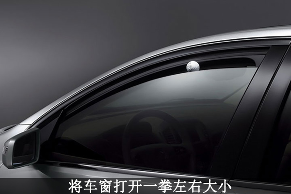

方法一:发现爱车车窗起雾,不要慌张,可以将车辆两边的窗户打开,一拳大小的宽度就可以。这样车内的空气就可以对流,把湿气吹走,雾气很快就散掉了。

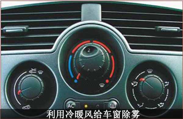

方法二:就是打开车内的风扇和制冷开关,当冷气吹到玻璃上很快雾气就会一散而尽,效果很快很直接。这是因为冷气吹到玻璃上,阻止水气在玻璃上凝聚,起到除雾效果。不过这个方法在冬季里会让车内的人感到很冷,情急之下也不妨试一试。
方法三:其实用热风也可以达到除雾的效果!但是有一点要提醒大家,在行驶中如果玻璃已经起雾,打开热风反而会让玻璃上的雾越来越严重。所以建议车友们在行驶中最好不要尝试用热风来吹风挡玻璃。最好是在行驶之前就用热风吹玻璃至其干燥。等热风将车内的水分烘干后,玻璃上的雾就会消失,只要几分钟就好。有一点特别说明,后面和侧面的玻璃温度升得慢,因此需要较长时间才能去除全部的雾。

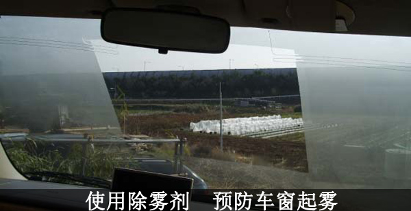

方法四: 喷涂防雾剂等预防法。将少许除雾剂喷于汽车玻璃窗上 ,再擦拭干净,即可除去玻璃窗上的污垢、斑痕。在擦亮玻璃的同时,在玻璃上形成一薄层透明的保护膜,它可以有效地防止水汽在玻璃上的凝结而形成的雾层,特别适用于寒冷的冬天。
