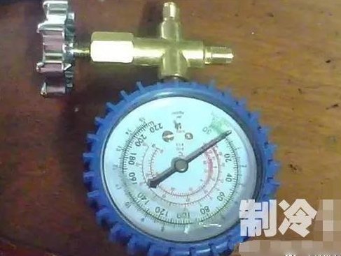

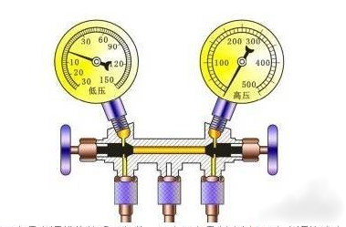

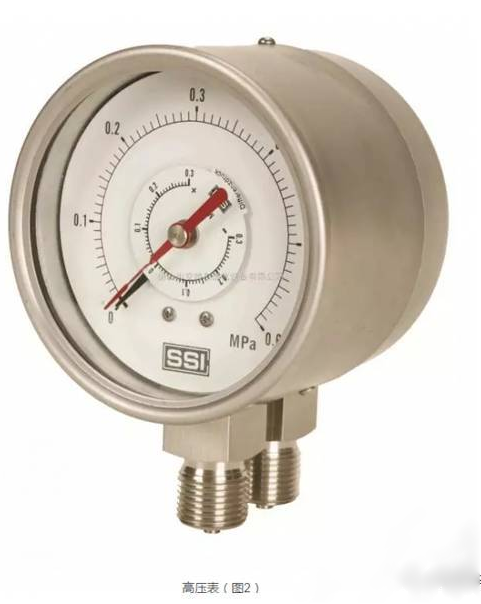

制冷压力表一般分为“高压表” 和 “低压表” ,即:一般“低压表”最高读值为1.8MPa或18bar(图1),“高压表”最高读值为3.8MPa或38bar(图2)

1、低压表最外一圈的数值为MPa的数值,如指针指到“3”即当前的压力为0.3MPa,低压表由外到内第二圈数值为1kg/cm2
2、高压表最内一圈红色字的数值为bar的数值,如指针指到“20”,即当前的压力为20bar

1、低压表,由外往内数,第2圈蓝色R407c温度值,单位℃ 摄氏度
第4圈黑色R22温度值,单位℃(摄氏度)
如一台冷水机冷媒使用R22,运行时低压压力0.5MPa对应的冷凝温度约为6度
如一台冷水机冷媒使用R134a,运行时低压压力0.3MPa对应的冷凝温度约为9度
2、高压表,由内往外数
第1圈、黑色、压力值,单位MPa(兆帕)或bar
第2圈 黑色、R404A温度值,单位℃(摄氏度)
第3圈、蓝色、R134a温度值,单位℃(摄氏度)
第4圈、绿色、R22温度值,单位℃(摄氏度)
如一台冷水机冷媒使用R22,运行时高压压力1.8MPa对应的冷凝温度约为50度
如一台冷水机冷媒使用R134a,运行时高压压力1.4MPa对应的冷凝温度约为55度
